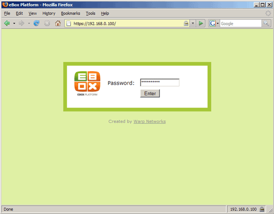

3 Einloggen in der eBox

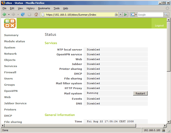

Nach der Installation von eBox, öffne Deinen Browser und gib https://192.168.0.100.ein. Das Loginfeld erscheint Gib Dein vorhin erstellte eBox Passwort ein und log Dich ein:
Nach dem Login kannst Du die Statusseite von eBox sehen (Summary):

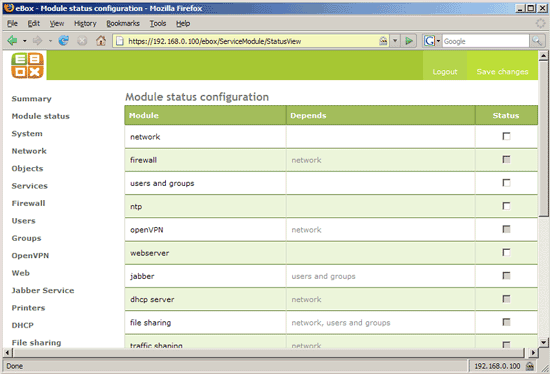

4 Module aktivieren und deaktivieren

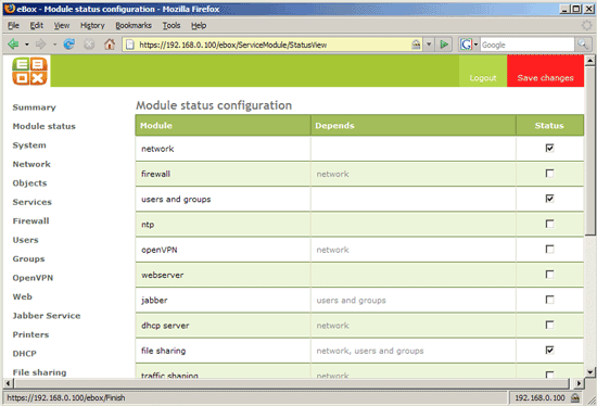

Nun gehen wir zu Module Status
… und aktivieren die Module die wir für den Datei- und Druckserver benötigen:
  • users and groups
  • network
  • file sharing
  • printers
  • software
  • logs
  • ntp

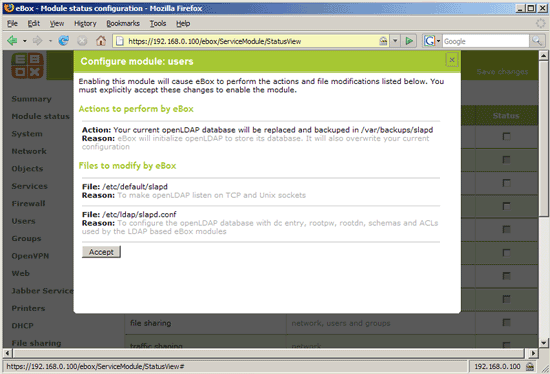

Jedesmal wenn Du ein Modul aktivierst, wirst Du folgenden Schirm bekommen:
KLick auf Accept um fortzufahren.

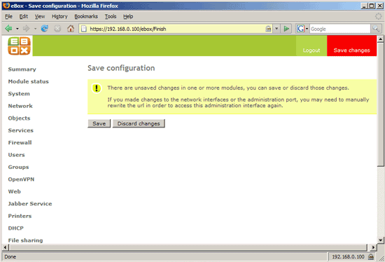

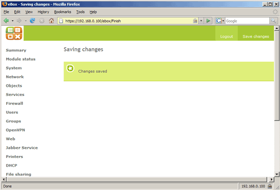

Fast immer wenn Du eine EInstellung änderst wird das rote Rechteck mit Save changes in der Ecke oben rechts erscheinen. Klick drauf (Du musst das nicht nach jedem Modul machen, sondern es reicht nachdem Du alle Module eingerichtet hast - eBox merkt sich die Änderungen und konfiguriert alles in einem Zug):
Nachdem Du auf dem roten Rechteck geklickt hast, kommt der nächste Bildschirm der Dich fragt ob Du die Konfiguration ändern möchtest, klick dann auf Save:

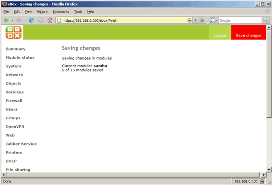

eBox nimmt nun die notwendigen Änderungen vor:
