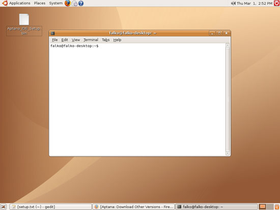

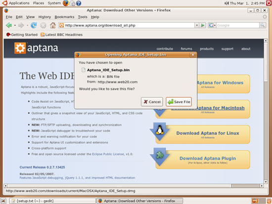

2 Aptana für Linux runter laden
Öffne einen Browser und gehe auf http://www.aptana.org/download_all.php und lade Aptana für Linux (http://www.web20.com/downloads/current/Linux/VM/Aptana_IDE_Setup.bin) auf Deinen Ubuntu Desktop:

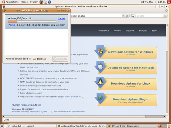

Das Laden kann etwas dauern (~74MB):

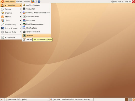

Wenn der Ladevorgang abgeschlossen ist, öffne ein Terminalfenster (Applications > Accessories > Terminal):

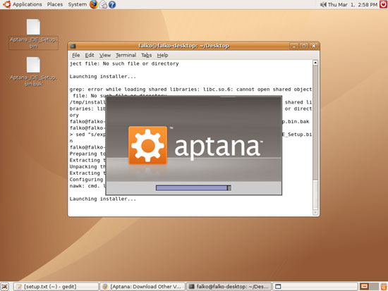

und starte die Installation erneut:
/bin/bash Aptana_IDE_Setup.bin
Der Aptana Installer erscheint:

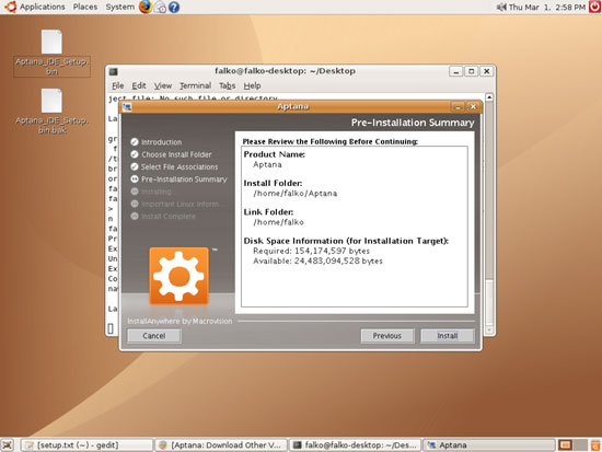

Behalte das Standardinstallationsverzeichnis bei (sonst wird unser Aptana Start Script, welches wir später erstellen werden, nicht funktionieren) und klicke auf Next:
Der Installer zeigt Dir eine kurze Zusammenfassung an. Klicke auf Install:

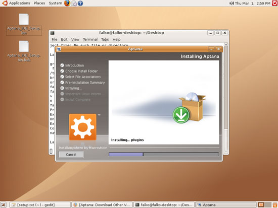

Die Installation beginnt:

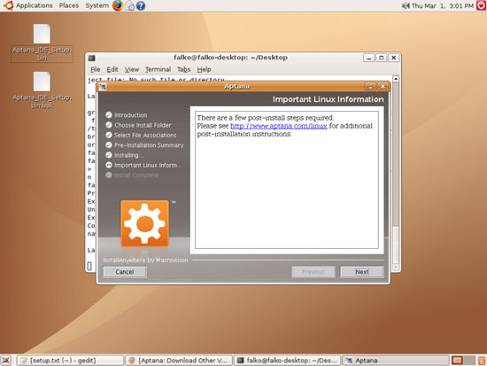

Wenn Du magst, kannst Du auf den Link gehen, den Dir der Installer nach der Installation anzeigt. Klicke auf Next:

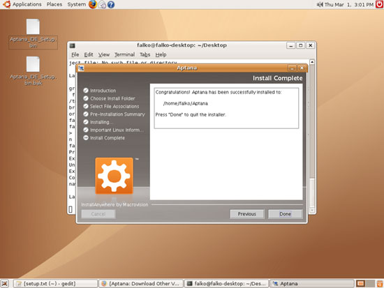

Klicke dann auf Done um die Installation zu beenden:

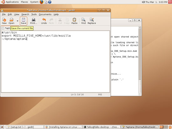

gedit aptana
Somit öffnet sich ein Text Editor mit der (leeren) Datei aptana (in Deinem derzeitig laufendem Verzeichnis, welches ~/Desktop sein sollte). Bitte gib folgende Zeilen ein und speichere die Datei:
#/usr/bin
export MOZILLA_FIVE_HOME=/usr/lib/mozilla
~/Aptana/aptana
Nachdem Du die Datei gespeichert hast, kannst Du den Text Editor schließen.
