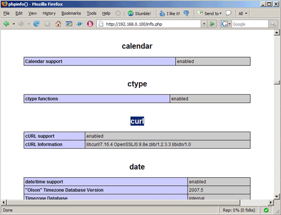

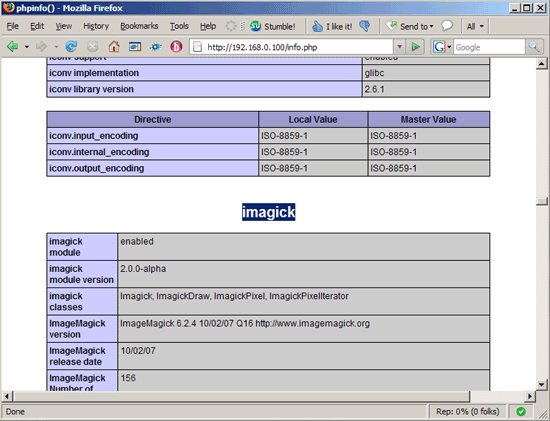

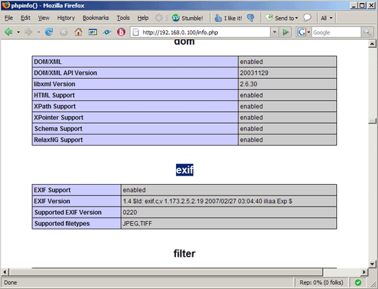

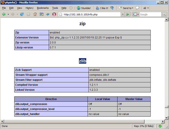

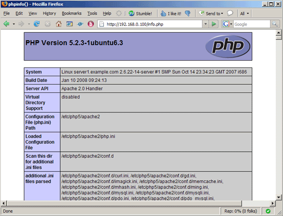

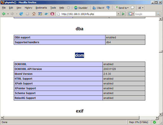

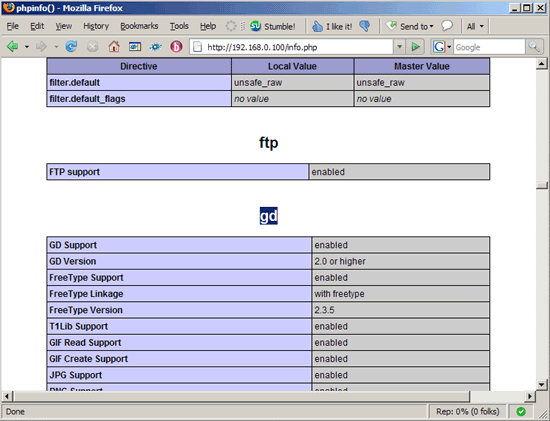

… und rufe sie in einem Browser auf (z.B. http://192.168.0.100/info.php). In der Ausgabe solltest Du nun alle benötigten PHP Erweiterunen finden:
- Installation des The eZ Publish CMS auf einem Ubuntu 7.10 Server - Seite 1
- Installation des The eZ Publish CMS auf einem Ubuntu 7.10 Server - Seite 2
- Installation des The eZ Publish CMS auf einem Ubuntu 7.10 Server - Seite 3
