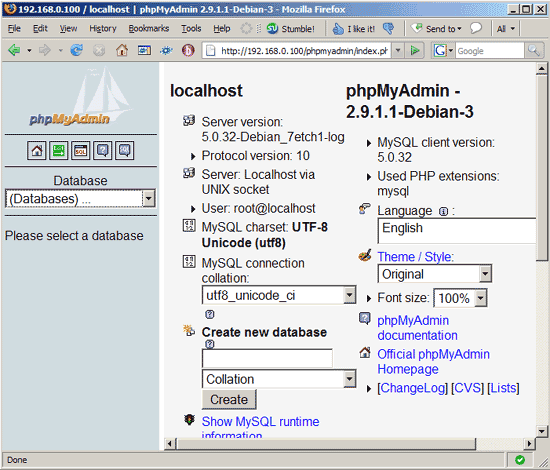

Richte danach Deinen Browser auf http://192.168.0.100/phpmyadmin/ um zu überprüfen, ob phpMyAdmin funktioniert. Wenn Du etwas in der Art siehst, ist alles in Ordnung:

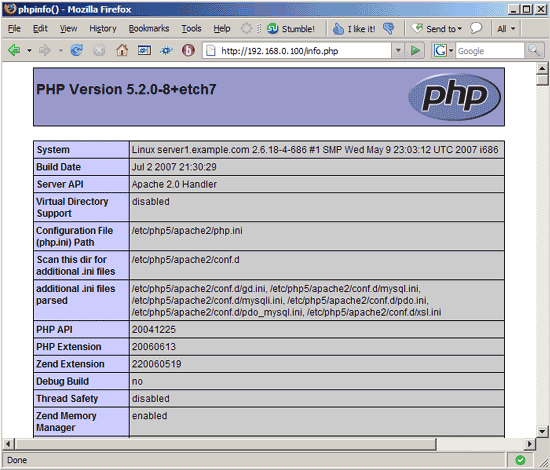

Sofern Du in Deiner Apache Installation nicht bereits virtuelle Hosts erstellt hast, ist der Dokumenten Root der Standard Website /var/www. Wir erstellen nun eine kleine PHP Datei (info.php) in diesem Verzeichnis (wenn Du virtuelle Hosts erstellt hast, platziere sie in einem der virtuellen Hosts, das PHP aktiviert hat) und rufen sie in einem Browser ab. Die Datei wird eine Menge nützlicher Angaben über unsere PHP Installation anzeigen, wie zum Beispiel die installierte PHP Version.
vi /var/www/info.php
<?php
phpinfo();

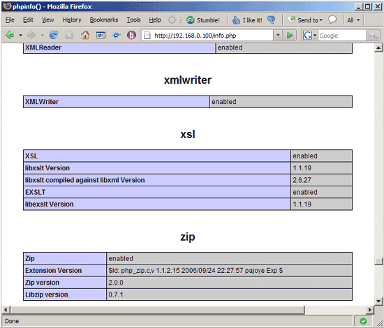

Nun rufen wir diese Datei in einem Browser auf (z.B. http://192.168.0.100/info.php):

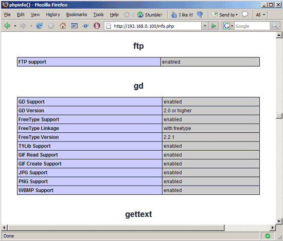

Wenn Du runter scrollst, siehst Du nun die gd und xsl Module (wenn nicht, ist etwas schief gelaufen):
