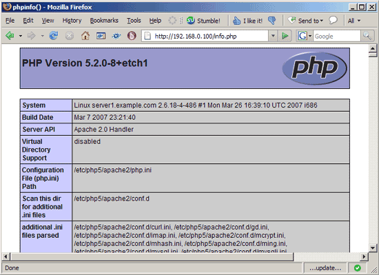

Danach rufen wir diese Datei in einem Browser auf: http://192.168.0.100/info.php
Wie Du sehen kannst, ist PHP 5.2.0 installiert…

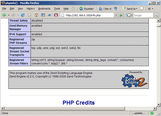

… allerdings wird eAccelerator nirgendwo auf der Seite erwähnt:

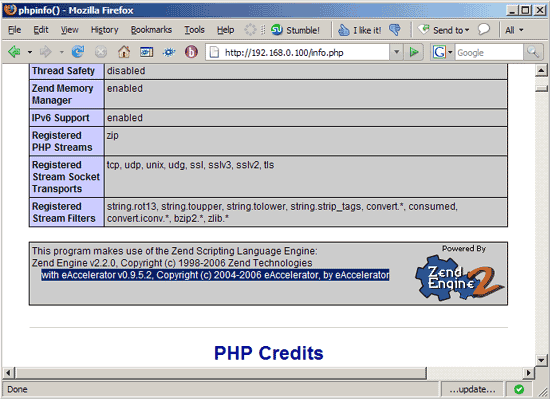

Öffne danach info.php erneut in einem Browser: http://192.168.0.100/info.php
Nun müsste eAccelerator auf der Seite erwähnt werden, was bedeutet, dass es erfolgreich integriert worden ist und wie erwartet funktioniert (ich habe die eAccelerator Zeile im unteren Screenshot markiert, damit Du einen besseren Überblick hast):
