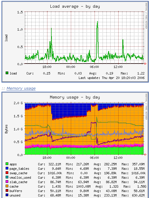

Warte bitte einige Minuten bis munin seine ersten Ergebnisse erstellen kann, und gehe dann auf http://www.example.com/monitoring/ in Deinem Browser, wo Du die erste Statistik angezeigt bekommst. So kann die Statistik nach einigen Tagen dann aussehen:
(Das ist nur eine kleines Beispiel für die vielen Graphiken, die munin erstellen kann….)
