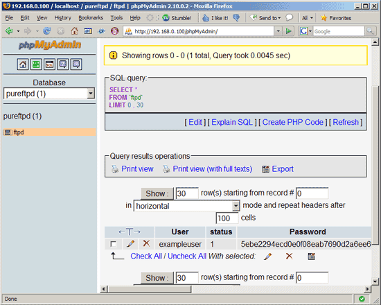

7 Datenbank Verwaltung
Die meisten empfinden es als Vereinfachung, eine graphische Oberfläche wie MySQL zu nutzen, daher kann man auch phpMyAdmin nutzen (in diesem Beispiel unter http://server1.example.com/phpMyAdmin/) um die to pureftpd Datenbank zu verwalten .

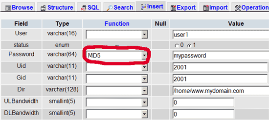

Bei der Erstellung einen neuen Benutzers muss ein neuer Eintrag in die ftpd Tabelle erstellt werden, daher werde ich den Aufbau dieser Tabelle hier erklären:
ftpd Tabelle:
  • User: Der Name des virtuellen PureFTPd Benutzers (z.B. exampleuser).
  • status: 0 oder 1. 0 bedeutet das Konto ist deaktiviert und der Benutzer kann sich nicht einloggen.
  • Password: Das Passwort des virtuellen Benutzers. Bitte überprüfe ob Du MySQL’s MD5 Funktion nutzt um die Passwörter als MD5 String zu verschlüsseln:
  • UID: Die BenutzerID, die Du am Ende von Schritt 2 angelegt hast (z.B. 2001).
  • GID: Die GruppenID der ftp Gruppen, die Du am Ende von Schritt 2 angelegt hast (z.B. 2001).
  • Dir: Das Home Verzeichnis des virtuellen PureFTPd Benutzers (z.B. /home/www.example.com). Wenn es nicht vorhanden ist, wird es erstellt, wenn sich der neue Benutzer erstmalig via FTP einloggt. Der virtuelle Benutzer wird in sein Home Verzeichnis gesperrt, d.h. er kann auf andere Verzeichnisse ausserhalb seines Home Verzeichnisses nicht zugreifen.
  • ULBandwidth: Die Upload Bandbreite des virtuellen Benutzers in KB/sec. (Kilobytes pro Sekunde). 0 bedeutet unbegrenzt.
  • DLBandwidth: Die Download Bandbreite des virtuellen Benutzers in KB/sec. (Kilobytes pro Sekunde). 0 bedeutet unbegrenzt.
  • comment: Hier kannst Du irgendeinen Kommentar eingeben (z.B. für Deine interne Administration). Normalerweise lässt man dieses Feld frei.
  • ipaccess: Gib hier IP Adressen ein, die sich mit diesem FTP Konto verbinden dürfen. * bedeutet, dass sich jede IP Adresse verbinden darf.
  • QuotaSize: Speicherplatz in MB (nicht KB, wie bei ULBandwidth und DLBandwidth!), den der virtuelle Benutzer auf dem FTP Server verwenden darf. 0 bedeutet unbegrenzt.
  • QuotaFiles: Menge an Dateien, die der virtuelle Benutzer auf dem FTP Server speichern darf. 0 bedeutet unbegrenzt.
