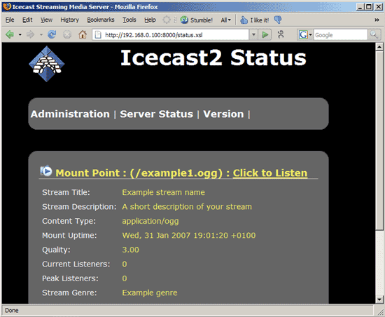

Im Icecast2 Web Interface solltest Du nun einen Link zu Deinem neuen Audio Stream sehen (Click to Listen -> http://192.168.0.100:8000/example1.ogg.m3u aber http://192.168.0.100:8000/example1.ogg funktioniert auch):

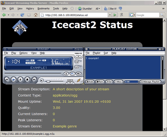

Öffne den Link mit einem Audio Player Deiner Wahl, zum Beispiel WinAMP:
