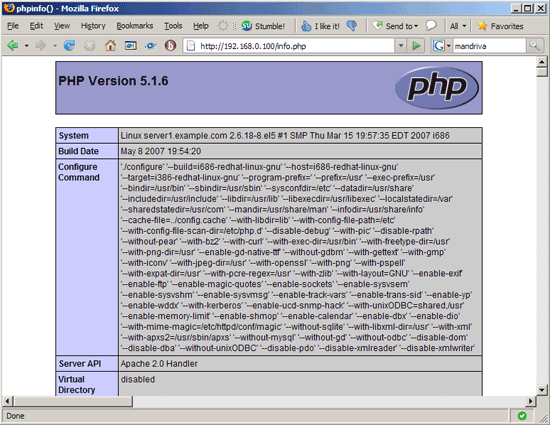

Nun rufen wir diese Datei in einem Browser auf (z.B. http://192.168.0.100/info.php):
Wie Du sehen kannst, haben wir die PHP Version 5.1.6. Suhosin wird auf der Seite nirgendwo erwähnt, was bedeutet, dass es nicht installiert ist.
