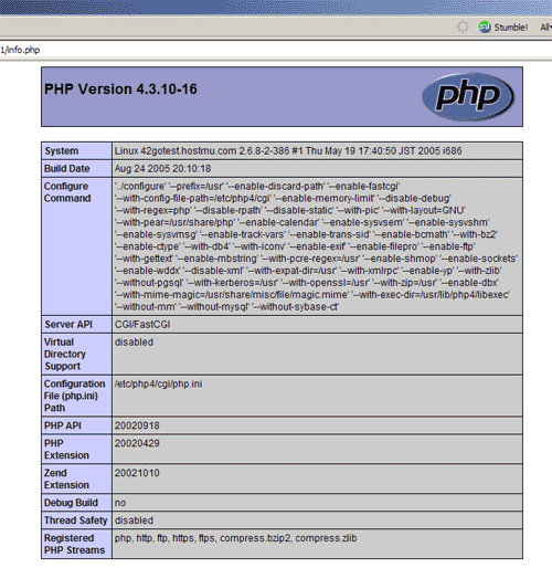

Gehe in Deinem Browser zu http://www.example.com/info.php und Du müsstest sehen, dass PHP4 ausgeführt wird:
Falls Du auf Probleme stößt, überprüfe bitte /var/log/suphp.log und /var/log/apache2/error.log auf Fehler. Meistens kannst Du sie beheben, indem Du die entsprechende Option in /etc/suphp.conf oder die Berechtigungen von Dateien/Verzeichnissen änderst.

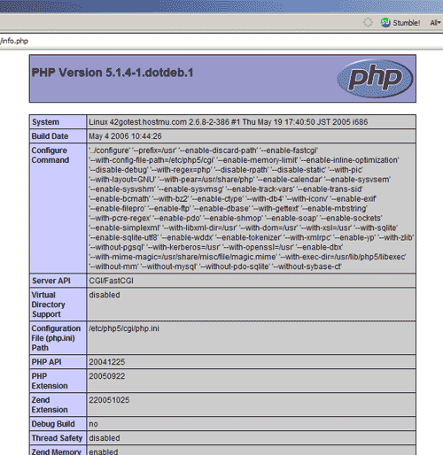

Du musst Apache nicht einmal neu starten! Gehe mit Deinem Browser erneut zu http://www.example.com/info.php und Du müsstest feststellen, dass PHP5 ausgeführt wird:
