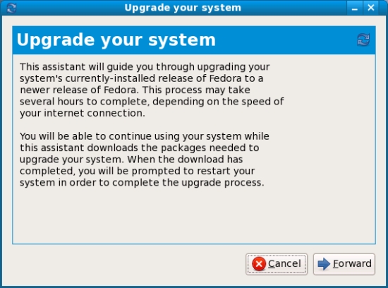

Das ist der Preupgrade Wizard - klicke auf "Forward".

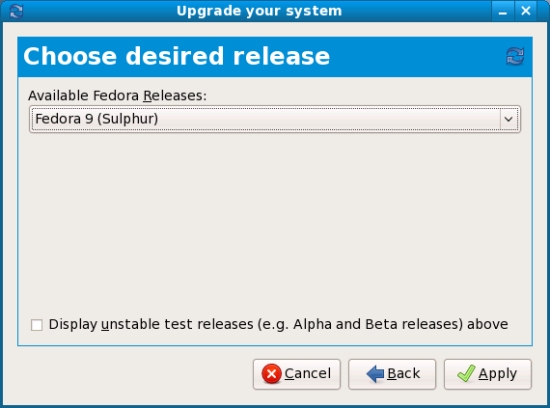

Fedora 9 ist bereits ausgewählt - klicke auf "Apply".

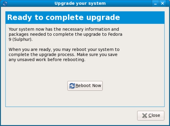

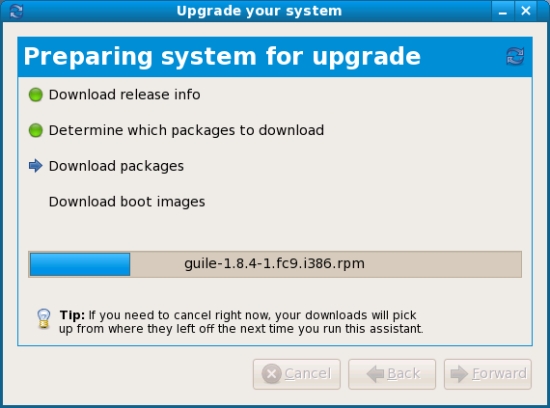

Die benötigten Informationen, Pakete und Images werden runter geladen.
Klicke auf "Reboot Now" um das System neu zu starten.

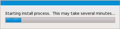

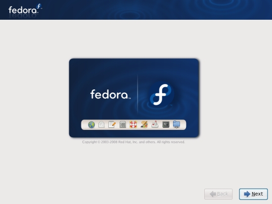

Das Upgrade wird von Anaconda abgeschlossen. Bitte beachte, dass das eine Weile dauern kann... der gesamte Update-Prozess, von Schritt zwei bis zum Ende, dauerte im VMware-Server fünf Stunden. Klicke auf "Next" um mit dem Wizard fortzufahren.

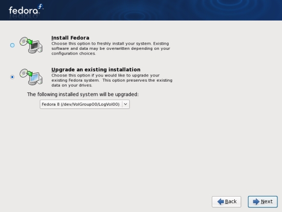

"Upgrade an existing installation" ist bereits ausgewählt - klicke auf "Next" um fortzufahren.

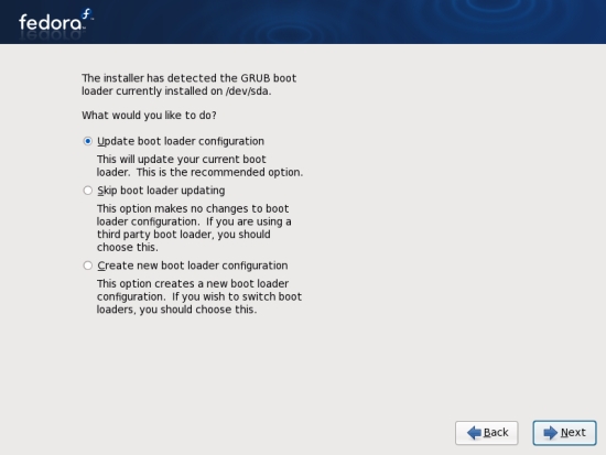

Hier solltest Du die empfohlene Option wählen "Update boot loader configuration". Klicke auf "Next" um das Update zu starten.

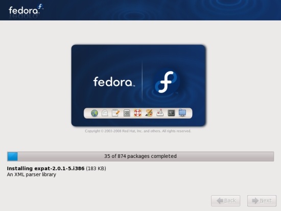

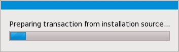

Das Update wird abgeschlossen.

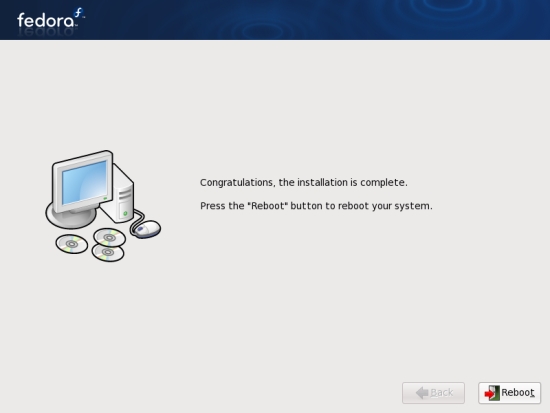

Fertig - klicke auf "Reboot". Wenn alles geklappt hat, wird Dein neues System gestartet.
