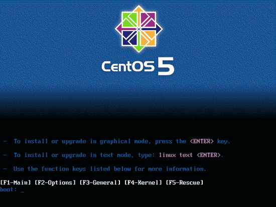

Starte mit Deiner ersten CentOS 5.0 CD (CD 1). Drücke <ENTER> bei der Startaufforderung:

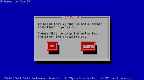

Es kann etwas dauern das Installationsmedium zu testen, Du kannst diesen Schritt überspringen:

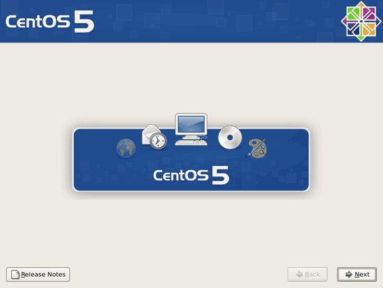

Der Willkommens-Screen des CentOS Installers erscheint. Klicke auf Next:

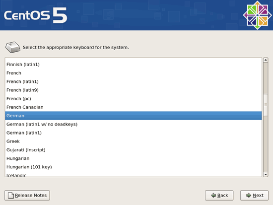

Wähle Dein Tastaturlayout:

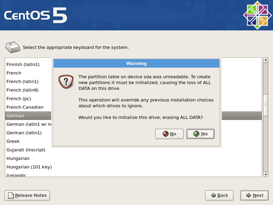

Ich installiere CentOS 5.0 auf einem frisch aufgesetzten System, also antworte ich mit Yes auf die Frage Would you like to initialize this drive, erasing ALL DATA?

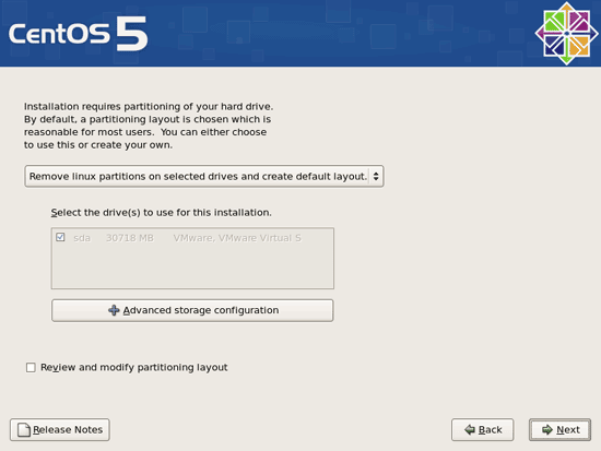

Nun müssen wir das Partitionsschema für unsere Installation auswählen. Aus Gründen der Einfachheit wähle ich Remove linux partitions on selected drives and create default layout. Damit entsteht eine kleine /boot und eine große / Partition, sowie eine swap Partition. Natürlich kannst Du Deine Festplatte nach Belieben partitionieren. Dann drücke ich Next:

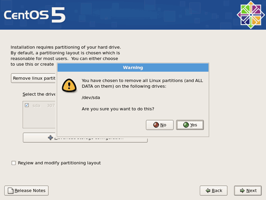

Beantworte folgende Frage (Are you sure you want to do this?) mit Yes:

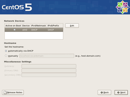

Weiter mit den Netzwerkeinstellungen. Mit der Standardeinstellung wird das Netzwerk Interface mit DHCP konfiguriert, aber wir installieren einen Server, also sind statische IP Adressen hier keine schlechte Idee… Klicke auf das Edit Feld rechts oben.
