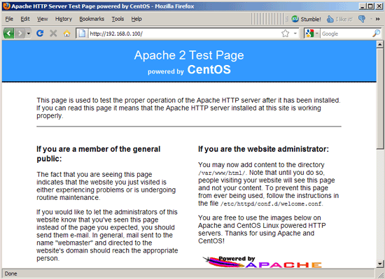

Gehen Sie nun mit Ihren Internetbrowser auf http://192.168.0.100 sollten Sie die Apache2 Platzhalterseite sehen.

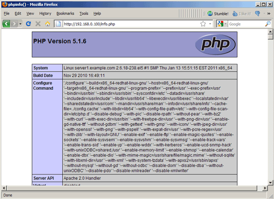

5 PHP5 testen und Details über die Installation abrufen
Das Verzeichnis des Standartwebseite ist /var/www/html. Erstellen Sie nun folgende kleine PHP Datei (info.php) in diesem Verzeichnis und öffnen Sie diese in einem Browser. Die Datei wird viele nützliche Informationen über Ihre PHP Installation anzeigen, zum Beispiel die installierte PHP Version.
vi /var/www/html/info.php
<?php
phpinfo();
Öffnen Sie die Datei nun im Browser (hier: http://192.168.0.100/info.php):
Wie Sie sehen funktioniert PHP5, dies tut es durch den Apache 2.0 Handler, wie Sie in der Zeile Server API sehen können. Scrollen Sie weiter runter, sehen Sie dort alle Module aufgelistet, die für PHP5 aktiviert sind. MySQL ist dort nicht aufgelistet, was bedeutet, dass wir noch keine MySQL Unterstützung in PHP5 haben.

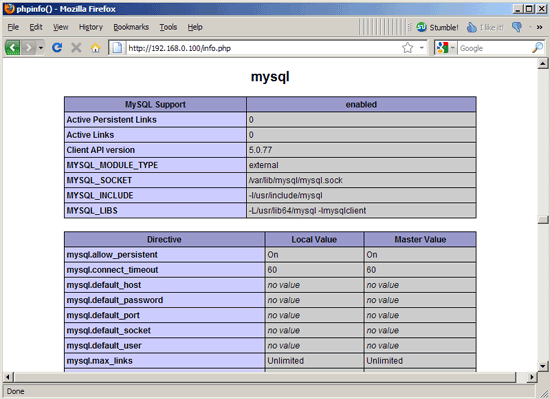

Um MySQL Unterstützung in PHP zu bekommen, können wir das php-mysql Paket installieren. Es ist außerdem eine gute Idee, zusätzliche PHP5 Module zu installieren, da Sie diese für Ihre Apps brauchen könnten. Sie können auf folgende Weise nach PHP5 Modulen suchen:
yum search php
Wählen Sie die benötigten Module aus und installieren Sie diese wie folgt:
yum install php-mysql php-gd php-imap php-ldap
php-mbstring php-odbc php-pear php-xml php-xmlrpc
Starten Sie Apache2 nun neu:
/etc/init.d/httpd restart
Laden Sie http://192.168.0.100/info.php erneut in Ihrem Browser und scrollen Sie wieder in die Modulsektionherunter. Sie sollten nun alle installierten Module dort vorfinden, inklusive des MySQL Moduls:

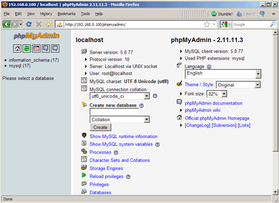

phpMyAdmin kann nun wie folgt installiert werden:
yum install phpmyadmin
Nun müssen Sie phpMyAdmin konfigurieren. Dazu ändern Sie die Apache Konfiguration so, dass phpMyAdmin auch Verbindungen erlaubt die nicht von localhost kommen, indem Sie den Block beginnend mit <Directory „/usr/share/phpmyadmin“> auskommentieren:
# Web application to manage MySQL
#<Directory "/usr/share/phpmyadmin">
# Order Deny,Allow
# Deny from all
# Allow from 127.0.0.1
#</Directory>
Alias /phpmyadmin /usr/share/phpmyadmin
Alias /phpMyAdmin /usr/share/phpmyadmin
Alias /mysqladmin /usr/share/phpmyadmin
vi /etc/httpd/conf.d/phpmyadmin.conf
Als nächstes ändern Sie die Authentifikation in phpMyAdmin indem Sie cookie durch http ersetzen:
vi /usr/share/phpmyadmin/config.inc.php
/* Authentication type */
$cfg['Servers'][$i]['auth_type'] = 'http';
Starten Sie erneut Apache neu:
Hiernach können Sie phpMyAdmin unter http://192.168.0.100/phpmyadmin/ erreichen:
