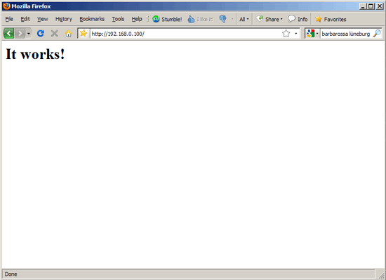

Gehen Sie nun mit Ihrem Browser auf http://192.168.0.100, hier sollten Sie die Apache2 Platzhalterseite finden:

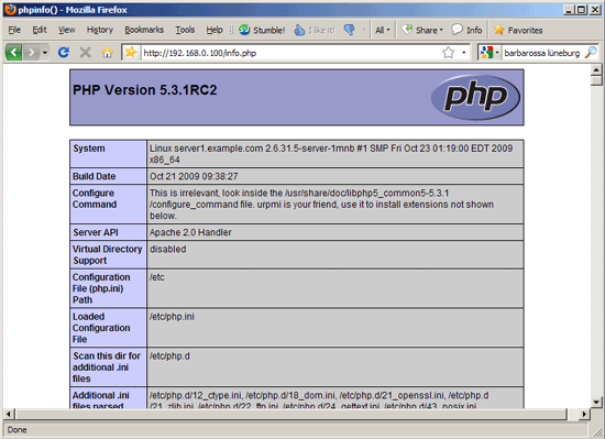

Öffnen Sie die Datei nun im Browser (hier: http://192.168.0.100/info.php):
Wie Sie sehen funktioniert PHP5, dies tut es durch den Apache 2.0 Handler, wie Sie in der Zeile Server API sehen können. Scrollen Sie weiter runter, sehen Sie dort alle Module aufgelistet, die für PHP5 aktiviert sind. MySQL ist dort nicht aufgelistet, was bedeutet, dass wir noch keine MySQL Unterstützung in PHP5 haben.

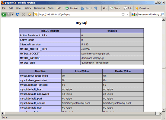

Laden Sie http://192.168.0.100/info.php erneut in Ihrem Browser und scrollen Sie wieder in die Modulsektion herunter. Sie sollten nun alle installierten Module dort vorfinden, inklusive des MySQL Moduls:
