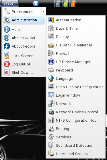

Nach der Installation wird preload nicht ausgeführt und ist außerdem in allen runlevels deaktiviert. Öffne also die Service Settings …

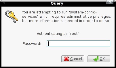

… und gib Dein Root Passwort ein.

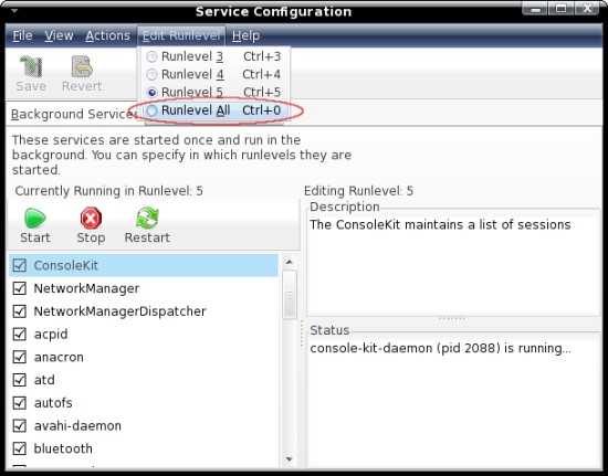

Klicke auf „Edit Runlevel“ und wähle „Runlevel All“.

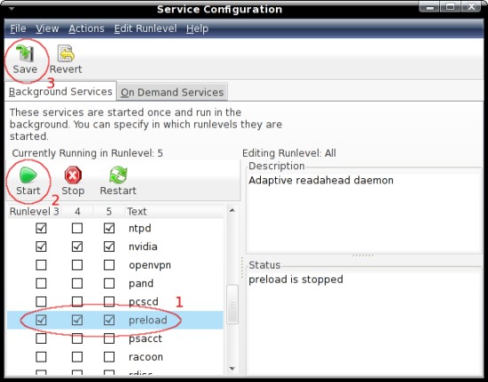

Aktiviere „preload“ in allen runlevels, starte es und speichere die Einstellungen.
