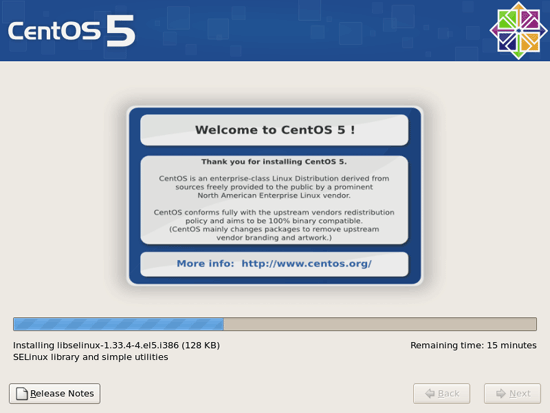

Die Installation beginnt. Dies wird ein paar Minuten dauern:

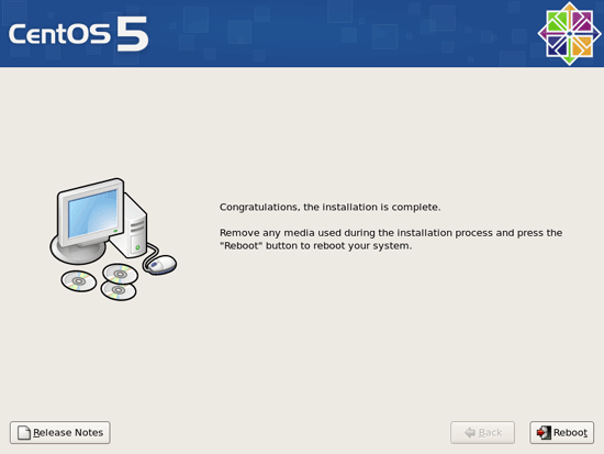

Endlich ist die Installation abgeschlossen. Du kannst Deine CD oder DVD entfernen und den Computer neu starten:

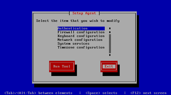

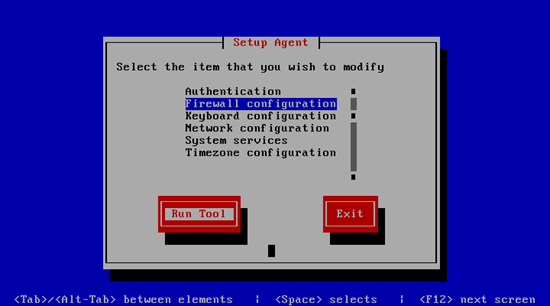

Nach dem Neustart siehst Du folgenden Bildschirm. Wähle Firewall configuration und drücke Run Tool:

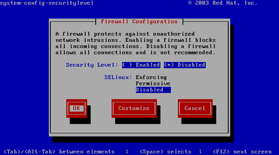

Ich möchte am Ende dieser Anleitung ISPConfig installieren. ISPConfig hat seine eigene Firewall. Daher deaktiviere ich nun die Standard CentOS Firewall. Natürlich kannst Du sie auch aktiviert lassen und je nach Bedarf konfigurieren (jedoch solltest Du dann später keine andere Firewall verwenden, da sie höchstwahrscheinlich die CentOS Firewall beeinflussen wird).
SELinux ist eine Sicherheitserweiterung von CentOS, die mehr Sicherheit bieten sollte. Meiner Meinung nach brauchst Du ein bereits sicheres System nicht zu konfigurieren. Es verursacht für gewöhnlicht mehr Probleme als dass es Vorteile verschafft. Daher deaktiviere ich es auch (dies ist ein Muss wenn Du später ISPConfig installieren möchtest). Drücke danach OK:
