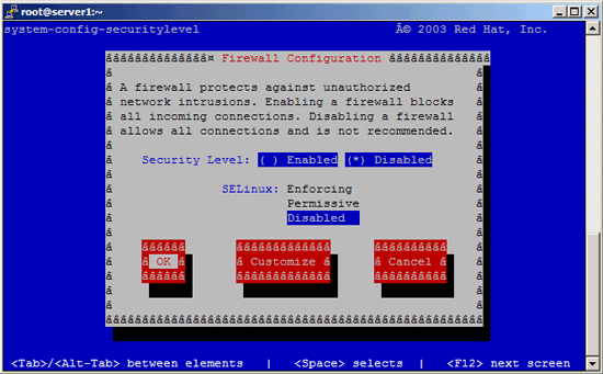

Lass Folgendes laufen
system-config-securitylevel
Stelle Security Level und SELinux auf Disabled und drücke OK:
