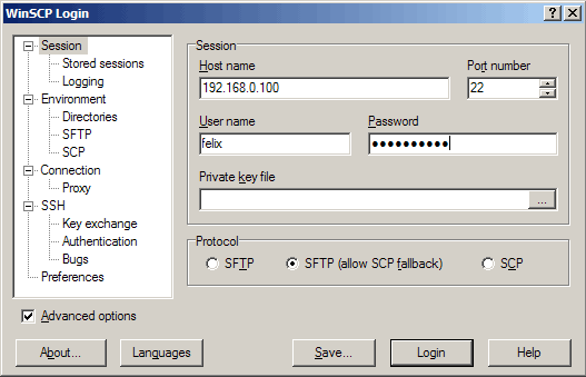

Nun kannst Du einen SFTP Client (wie WinSCP oder Filezilla bei Windows, gFTP bei Linux, Cyberduck bei MacOS; eine Liste von Clients findest Du hier: http://mysecureshell.sourceforge.net/fr/clients.html) öffen und Dich mit dem Server verbinden. Ich verwende hier WinSCP.
Gib den Hostnamen, Benutzernamen und das Passwort ein; die Port number ist 22 (mit SSH); als Protocol kannst Du entweder SFTP oder SFTP (allow SCP fallback) auswählen. Klicke dann auf das Login Feld:

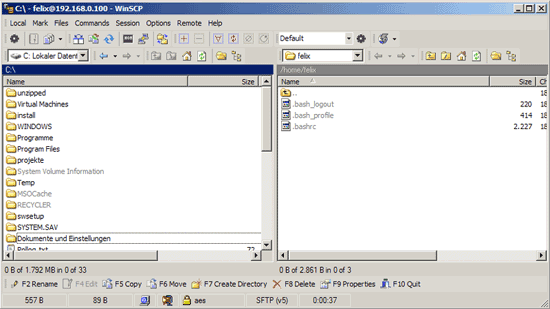

Danach müsstest Du Dich in Deinem Home Verzeichnis finden. Versuche ein Verzeichnis höher zu gehen und Dir sollten die Berechtigungen verweigert werden, was bedeutet, dass Du in Deinem Home Verzeichnis gechrooted bist:
