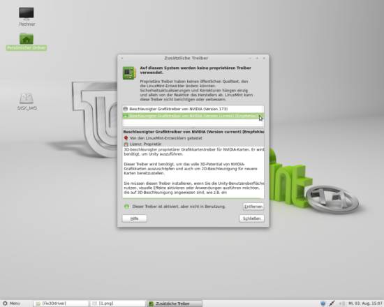

Um die 3D-Effekte der NVIDIA Grafikkarte nutzen zu können, brauchen Sie NVIDIAs eigene Treiber, welche Sie unter Zusätzliche
Treiber
installieren können. Zusätzliche Treiber ist unter System > Administration > Zusätzliche Treiber zu finden:
Pick the recommended driver in your Additional Drivers directory

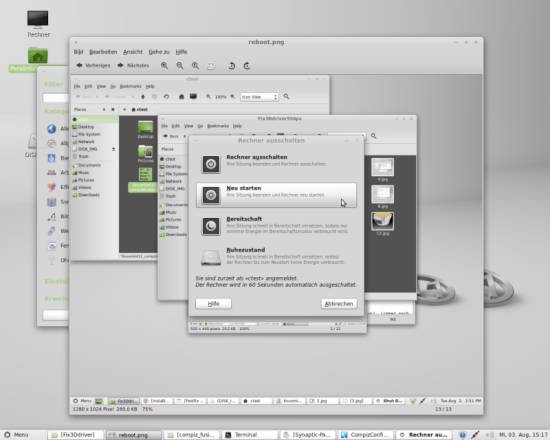

Unter Zusätzliche Treiber sollte stehen, dass neue NVIDIA Grafiktreiber verfügbar sind, wählen sie die empfohlene Option aus. Um den Treiber zu installieren, klicken Sie auf Aktivieren. Hierauf werden Sie gebeten, ihr Passwort einzugeben. Der Treiber sollte nun heruntergeladen und installiert werden. Ist dies geschehen, werden sie dazu aufgefordert den Computer neu zu starten, um den Treiber zu aktivieren. Klicken Sie auf Schließen um Zusätzliche Treiber zu verlassen und starten Sie den Computer neu:
Nach dem Neustart benutzt das System die NVIDIA-eigenen Grafiktreiber.

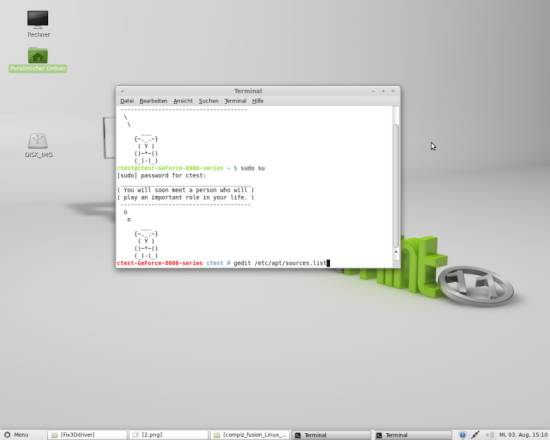

Öffnen Sie das Terminal (Menü > Terminal) und schreiben folgendes:
Bestätigen Sie mit der Enter-Taste. Da Sie den Befehl als root-user benutzen, werden Sie um ihr Passwort gebeten.

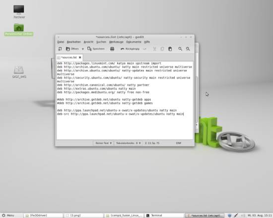

Fügen Sie die folgenden zwei Zeilen zu der geöffneten Datei hinzu:
deb http://ppa.launchpad.net/ubuntu-x-swat/x-updates/ubuntu natty main
deb-src http://ppa.launchpad.net/ubuntu-x-swat/x-updates/ubuntu natty main
Speichern Sie die Datei und rufen Sie erneut das Terminal auf.
