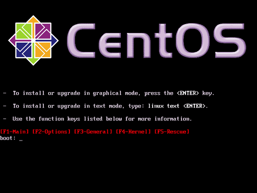

Starte mit Deiner CentOS 4.3 CD (CD 1).

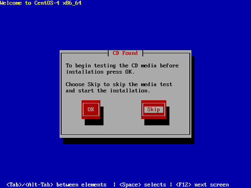

Es kann recht lang dauern, das Installationsmedium zu überprüfen; also überspringen wir den Test hier:

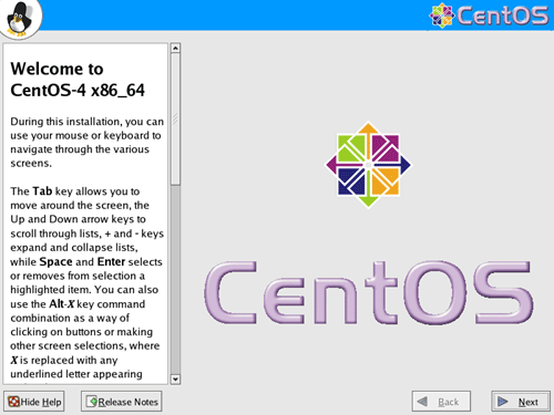

Der Willkommens-Screen des CentOS Installers erscheint. Klicke auf Next:

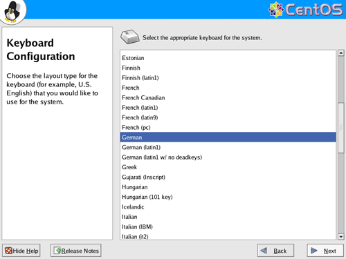

Wähle Dein Tastaturlayout:

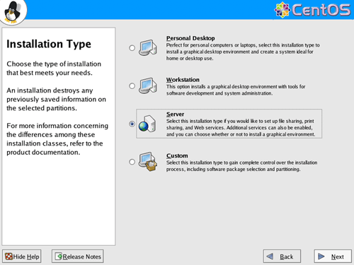

Wir möchten einen Server installieren, also wählen wir hier Server:

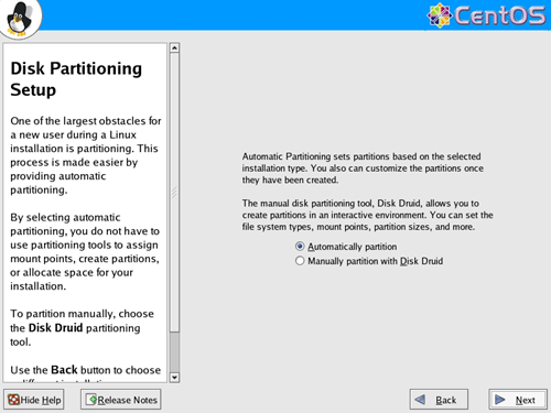

Als Nächstes nehmen wir die Partitionierung vor. Wähle Automatically partition. Damit erhältst Du eine kleine /boot Partition und eine große / Partition, was für unsere Zwecke ausreichend ist:

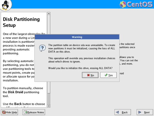

Ich installiere CentOS 4.3 auf einem frisch aufgesetzten System, also antworte ich mit Yes auf die Frage Would you like to initialize this drive, erasing ALL DATA?

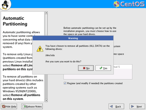

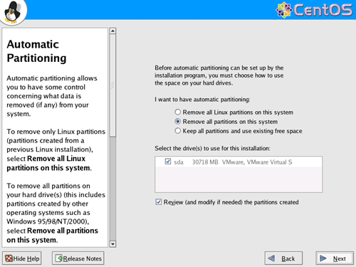

Wähle Remove all partitions on this system.
Wir möchten alle Linux Partitionen entfernen, also antworten wir mit Yes auf folgende Frage:

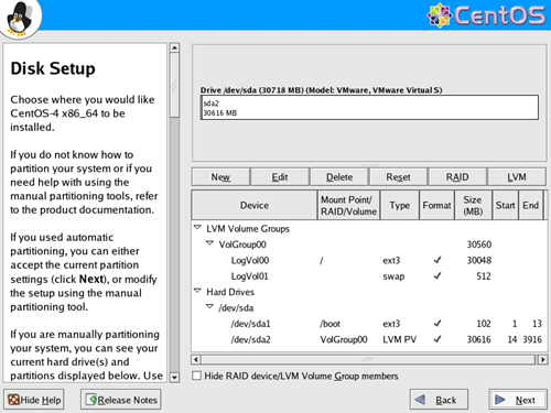

Der Installer präsentiert Dir einen Überblick über Deine neuen Partitionen. Klicke auf Next:

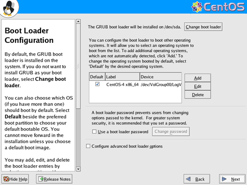

Nun wird der Boot Loader GRUB installiert. Lass die Standardeinstellungen unverändert und klicke auf Next:

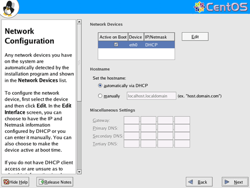

Weiter mit den Netzwerkeinstellungen. Mit der Standardeinstellung wird das Netzwerk Interface mit DHCP konfiguriert, aber wir installieren einen Server, also sind statische IP Adressen hier keine schlechte Idee… Klicke auf das Edit Feld rechts oben. Entferne in dem Fenster, das sich öffnet, die Markierung von Configure using DHCP und weise Deiner Netzwerkkarte eine statische IP Adresse zu (in dieser Anleitung verwende ich die IP Adresse 192.168.0.100 für Demonstrationszwecke):
