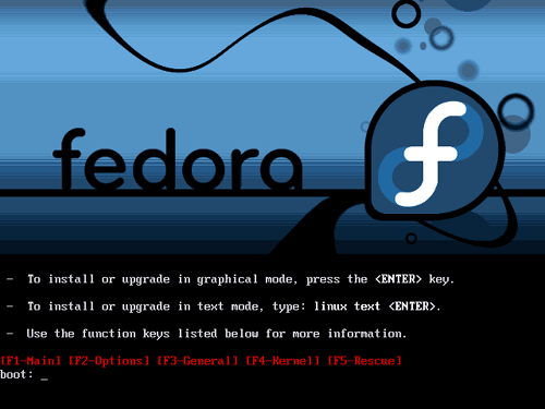

Starte mit Deiner Fedora Core 5 DVD oder CD (CD 1).
Es kann ziemlich lange dauern, das Installations-Medium zu testen, also überspringen wir diesen Test hier:

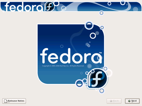

Der Willkommens-Screen des Fedora Installers erscheint. Klicke auf Next:

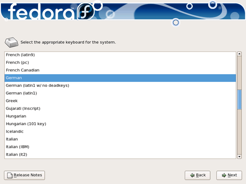

Wähle Dein Tastaturlayout:

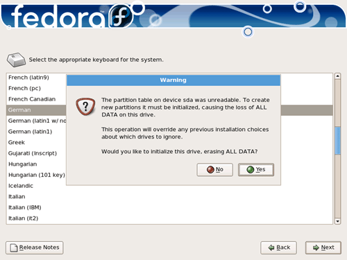

Ich installiere Fedora Core 5 auf einem frisch aufgesetzen System, also antworte ich mit Yes auf die Frage Would you like to initialize this drive, erasing ALL DATA?

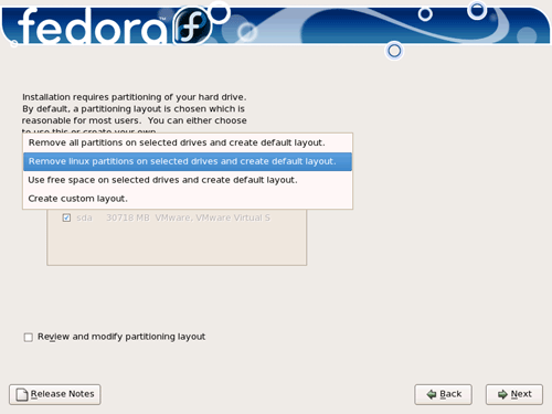

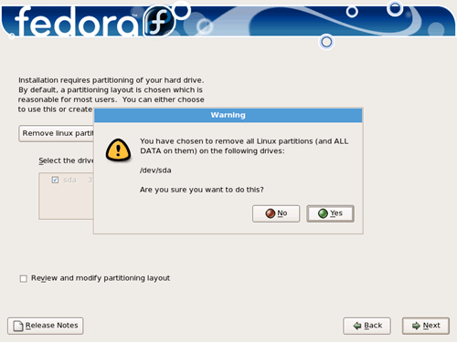

Als Nächstes nehmen wir die Partitionierung vor. Wähle Remove linux partitions on selected drives and create default layout. Somit erhältst Du eine kleine /boot Partition und eine große / Partition, was für unsere Zwecke bestens geeignet ist:
Wir möchten alle Linux Partitionen entfernen (denke daran, das ist ein frisch aufgesetztes System), also antworten wir mit Yes auf folgende Frage:

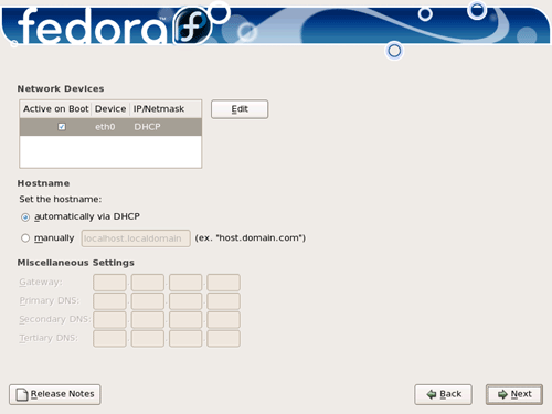

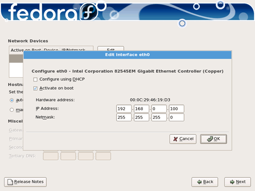

Weiter mit den Netzwerkeinstellungen. Mit der Standardeinstellung wird das Netzwerk Interface mit DHCP konfiguriert, wir installieren aber einen Server, also sind statische IP Adressen hier keine schlechte Idee… Klicke auf das Edit Feld rechts oben. Entferne in dem Fenster, das sich öffnet, die Markierung von Configure using DHCP und weise Deiner Netzwerkkarte eine statische IP Adresse zu (in dieser Anleitung verwende ich die IP Adresse 192.168.0.100 aus Demonstrationsgründen):

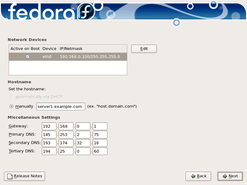

Richte den Hostnamen manuell ein, z.B. server1.example.com und gib ein Gateway (z.B. 192.168.0.1) und bis zu drei DNS Server (z.B. 145.253.2.75, 193.174.32.18, and 194.25.0.60) ein:
