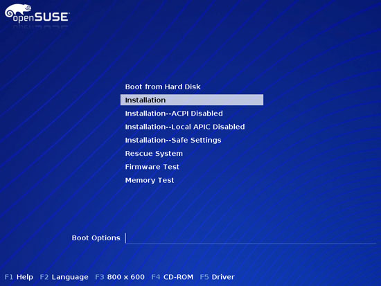

Starte mit Deiner ersten OpenSuSE 10.2-CD und wähle Installation auf dem Startbildschirm:

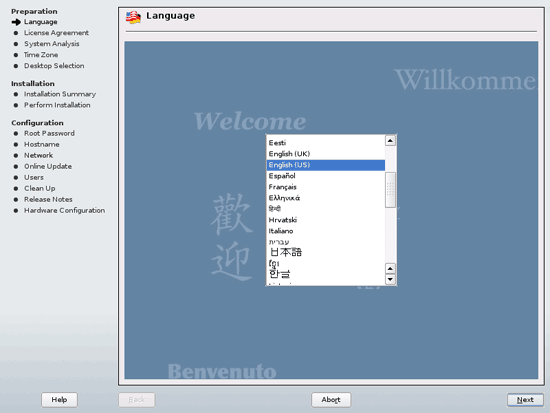

Wähle Deine Sprache:

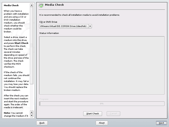

Überspringe den Medien-Check indem Du auf Next klickst:

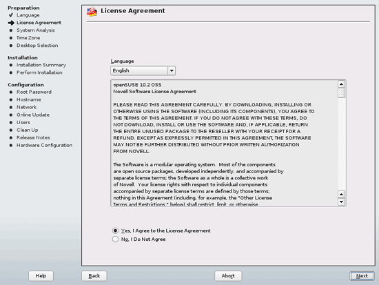

Akzeptiere den Lizenzvertrag:

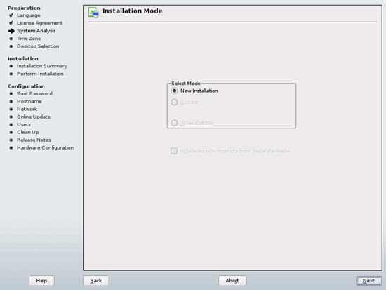

Wähle New Installation:

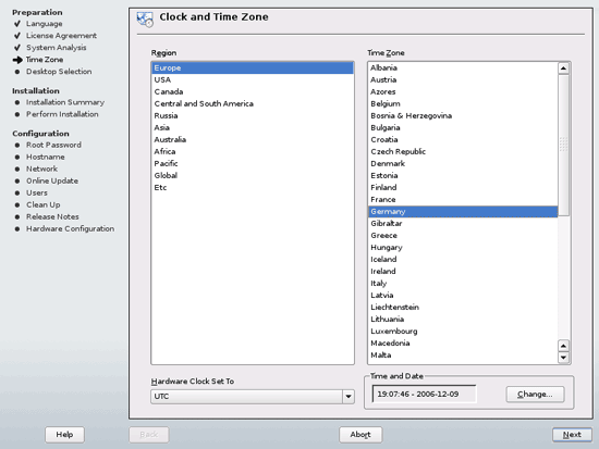

Wähle als Nächstes Deine Zeitzone:

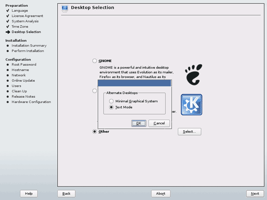

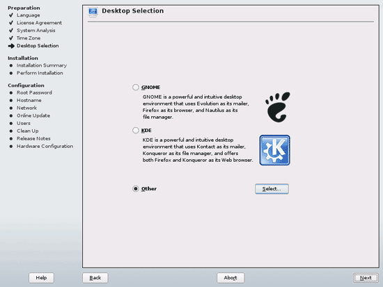

Wähle auf dem Desktop Selection Screen Other und klicke auf Select…:
Da wir einen Server installieren wollen, brauchen wir keinen Desktop. Daher wählen wir Text Mode, klicken auf OK und dann auf Next.

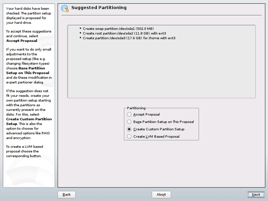

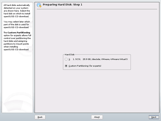

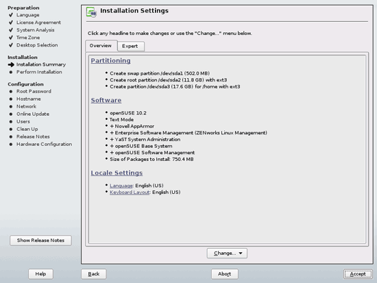

Der Installation Settings Screen listet die verfügbaren Installationseinstellungen auf. Du kannst die Auswahl ändern, indem Du Dich zu den entsprechenden Überschriften begibst. Ändere zuerst das Partitionsschema indem Du auf Partitioning klickst, dann auf Create Custom Partition Setup und danach auf Next:
Wähle Custom Partitioning (for experts):
