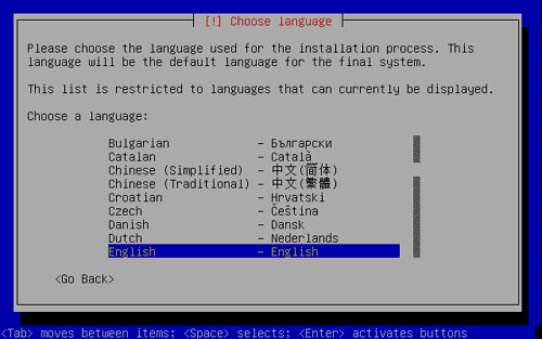

Die Installation beginnt. Wähle zuerst Deine Sprache:

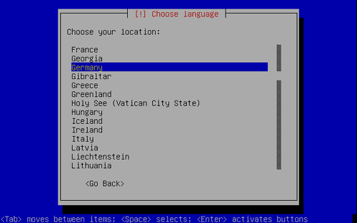

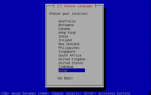

Wähle dann Deinen Standort:

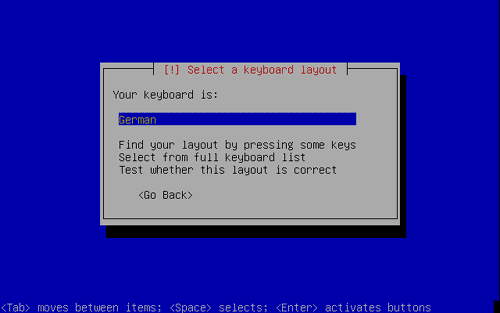

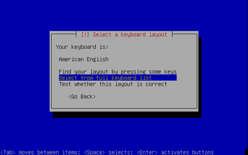

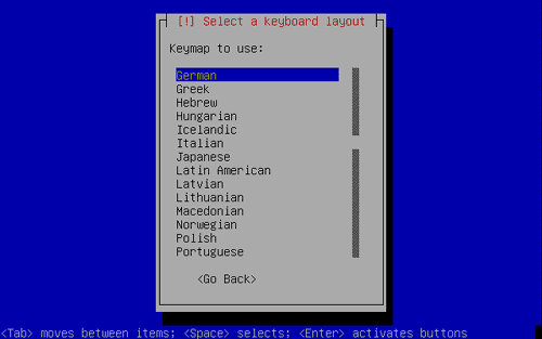

Wähle Dein Tastaturlayout:

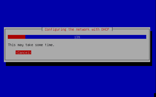

Der Installer überprüft die Installations-CD, Deine Festplatte und konfiguriert das Netzwerk mit DHCP, falls es einen DHCP Server in Deinem Netzwerk gibt:

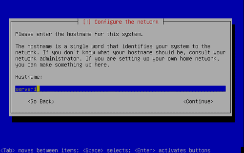

Gib den Hostnamen ein. In diesem Beispiel heißt mein System server1.example.com, also gebe ich server1 ein:

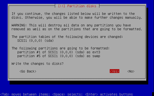

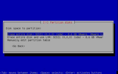

Nun musst Du Deine Festplatte partitionieren. Ich erstelle eine große Partition (mit dem mount point /) und eine kleine Swap Partition, also wähle ich Erase entire disk:
