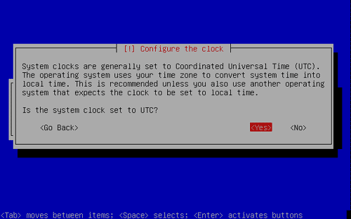

Konfiguriere die Uhr Deines Systems:

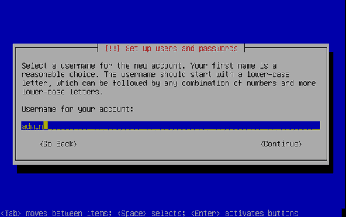

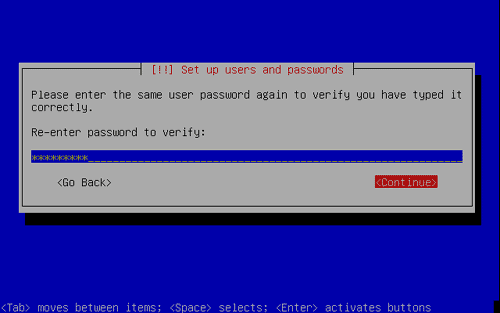

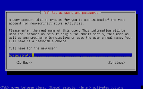

Lege einen Benutzer an, zum Beispiel den Benutzer Administrator mit dem Benutzernamen admin:

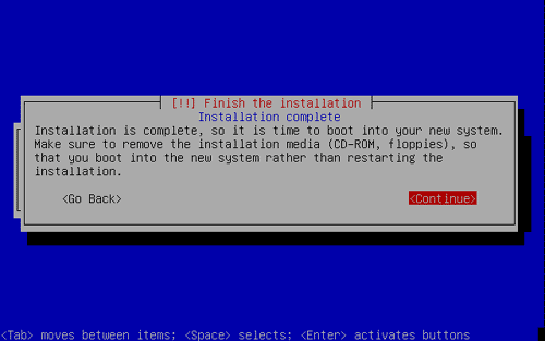

Die Installation des Basissystems ist nun abgeschlossen. Entferne die Installations-CD aus dem CD-Laufwerk und drücke Continue um das System neu zu starten:
Weiter mit dem nächsten Schritt…
