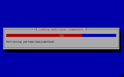

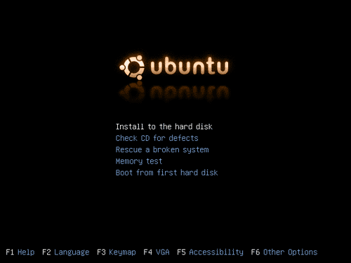

Leg Deine Ubuntu Installations-CD ein und starte mir ihr. Wähle Install to the hard disk:

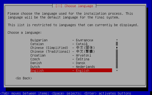

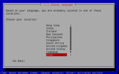

Die Installation startet. Wähle zunächst Deine Sprache aus:

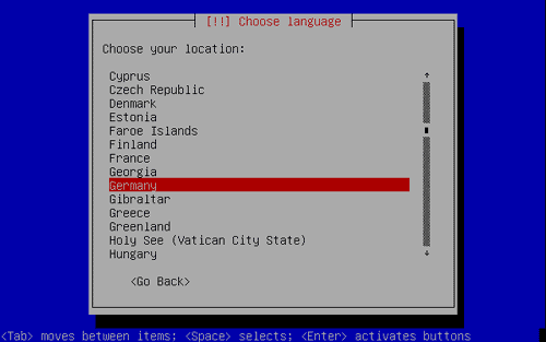

Wähle dann Deinen Standort:

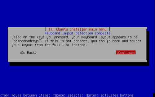

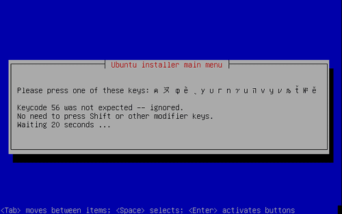

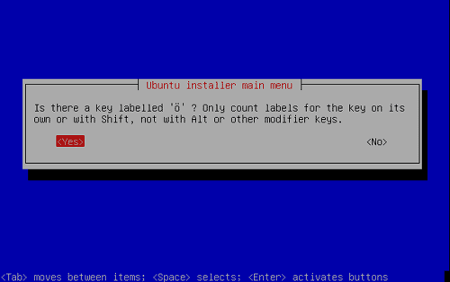

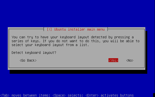

Wähle ein Tastaturlayout:

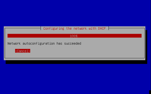

Der Installer überprüft die Installations-CD, Deine Hardware und konfiguriert das Netzwerk mit DHCP, falls ein DHCP Server im Netzwerk vorhanden ist:

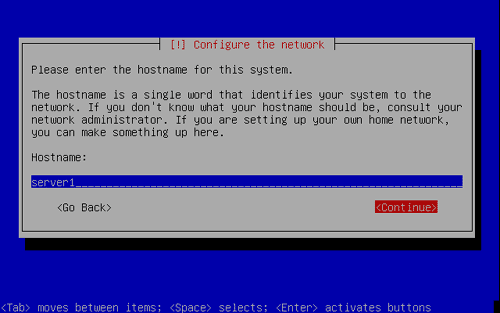

Gib den Hostnamen ein. In diesem Beispiel heißt mein System server1.example.com, also gebe ich server1 ein:

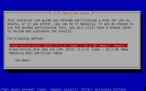

Nun musst Du Deine Festplatte partitionieren. Ich werde eine große Partition (mit dem mount point /) und eine kleine Swap Partition erstellen, also wähle ich Erase entire disk:
