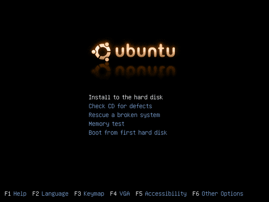

Zuerst legt man die Ubuntu- Installations-CD ein und bootet von ihr. Man wählt Install to the hard disk:

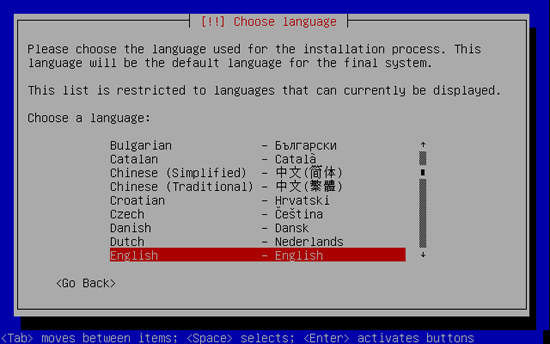

Die Installation beginnt - zunächst muss man die Sprache wählen:

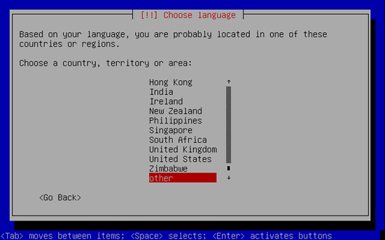

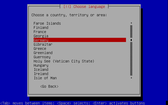

Jetzt wählt man sein Land:

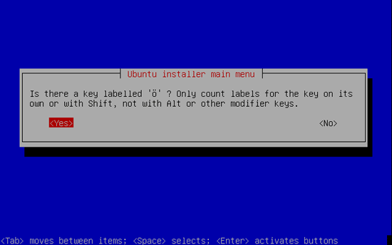

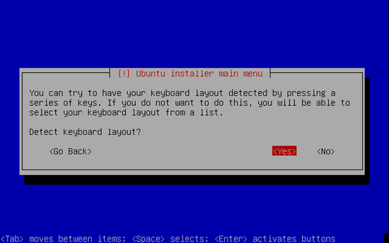

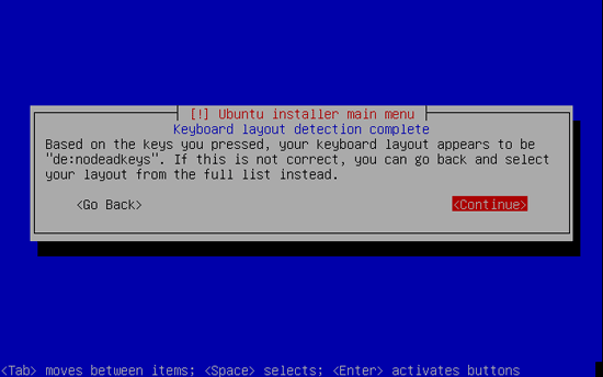

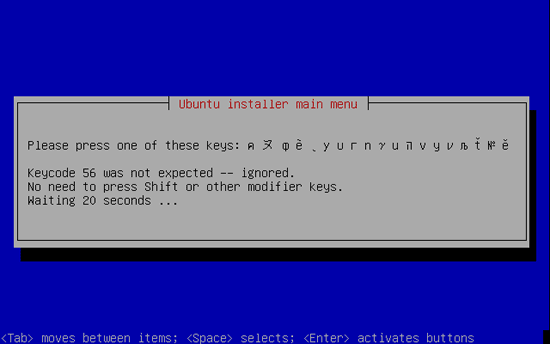

Nun wählt man ein Layout für die Tastatur:

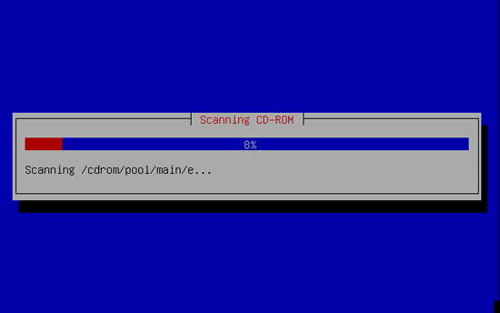

Der Installer prüft Installations-CD und Hardware und konfiguriert das Netzwerk mit DHCP, wenn ein DHCP-Server vorhanden ist:

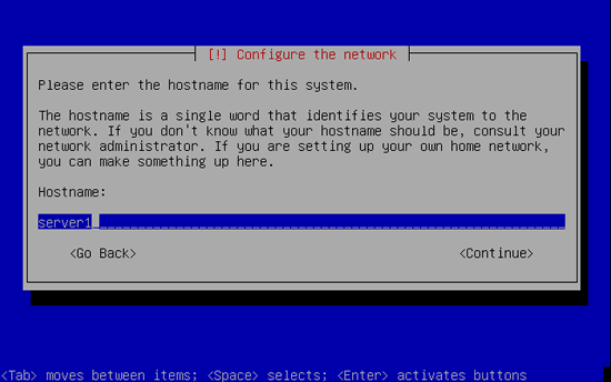

Jetzt gibt man den Hostnamen ein. In diesem Beispiel heißt mein System server1.example.com, deshalb gebe ich ein server1:

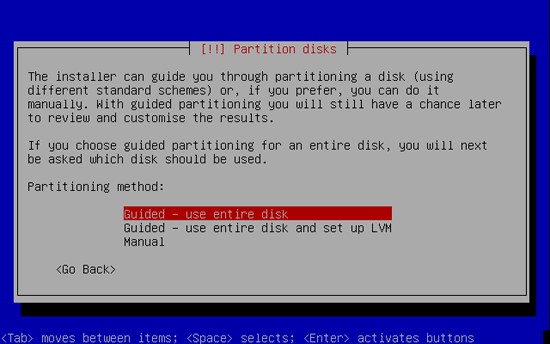

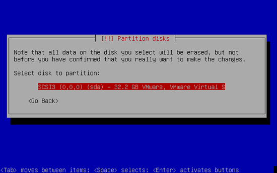

Jetzt muss man seine Festplatte partitionieren. Der Einfachheit halber werde ich nur eine große Partition erstellen (mit dem Mount-Point /) und eine kleine Swap-Partition. Deshalb wähle ich Guided - use entire disk (natürlich bleibt jedem selbst überlassen, wie er partitioniert - wenn man möchte, kann man statt einer großen Partition auch mehrere erstellen oder LVM benutzen):
Nun wählt man die Festplatte, die man partitionieren möchte:

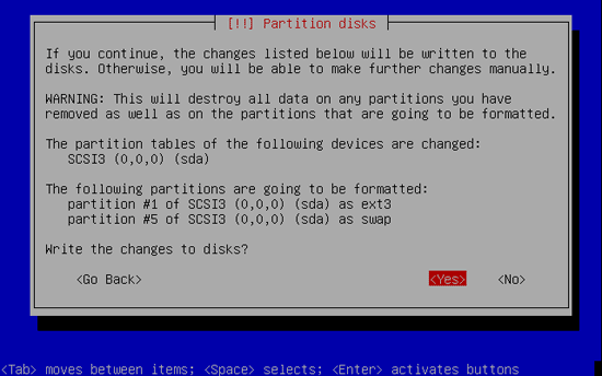

Wenn man fertig ist und gefragt wird Write the changes to disks? klickt man Yes:

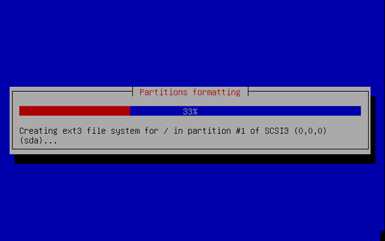

Danach sind die neuen Partitionen erstellt und formatiert:
