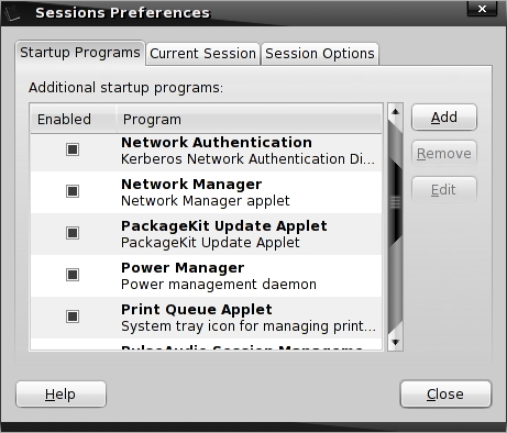

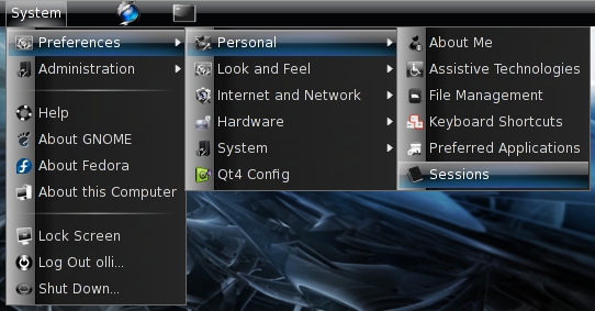

Verfahre mit den Startup Programmen wie mit den Diensten. Die Einstellungen für die Startup Programme sind im GNOME Systemmenü verfügbar.
Deaktiviere die Startup Programme, die Du nicht benötigst – z.B.: Wenn Du den Bluetooth-Dienst deaktiviert hast, besteht kein Grund, den Bluetooth Manager zu starten etc.

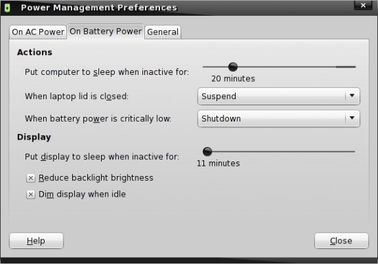

Laptop Benutzer können mit dem GNOME Power Manager sehr viel Energie sparen – er ist im oberen GNOME Panel verfügbar. Klicke mit der rechten Mouse-Taste auf das Symbol und wähle „Preferences“.
Wechsle zur zweiten Registerkarte und passe die Einstellungen an Deine Wünsche an.

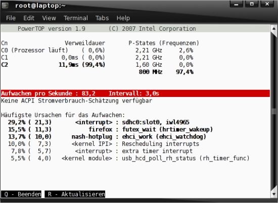

Mit Powertop, einem Tool von Intel für Intel Platforms, kannst Du herausfinden, welche Software auf dem System den meisten Strom verbraucht. Vor allem werden Notebook Benutzer vom reduzierten Stromverbrauch profitieren – der Akku hält länger durch.
Wenn Du Powertop verwenden möchtest, installiere folgendes Paket.
  • powertop
Merke: Wie man Software installiert, wird im Schritt 5.1 erklärt.
Danach kannst Du Powertop in einem Terminalfenster laufen lassen. Es wird empfohlen es mit Root Privilegien laufen zu lassen, sonst kannst Du nicht alle Funktionen dieses Tools verwenden.
Führe Powertop aus (mit Root Privilegien):
powertop
Powertop holt ständig Daten vom Systeme ein. In Intervallen zeigt es Dir, was den meisten Strom verbraucht und wie Du Dein System optimieren kannst. In manchen Fällen kann Powertop das System selbst optimieren, wenn Du die Taste drückst, die angezeigt wird.
Es ist keine schlechte Idee ein paar Watt zu sparen.

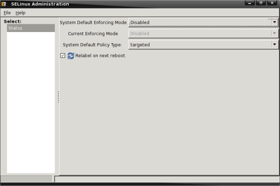

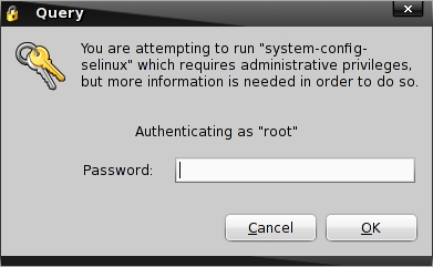

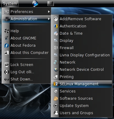

SELinux sollte deaktiviert sein, da es auf einem Desktop System viele Probleme verursachen kann. Das SELinux Management ist im GNOME Systemmenü verfügbar.
Gib das Root Passwort ein.
Deaktiviere SELinux und starte das System neu.

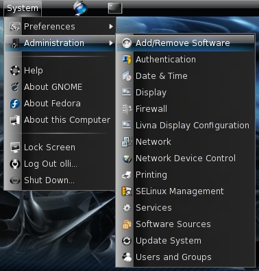

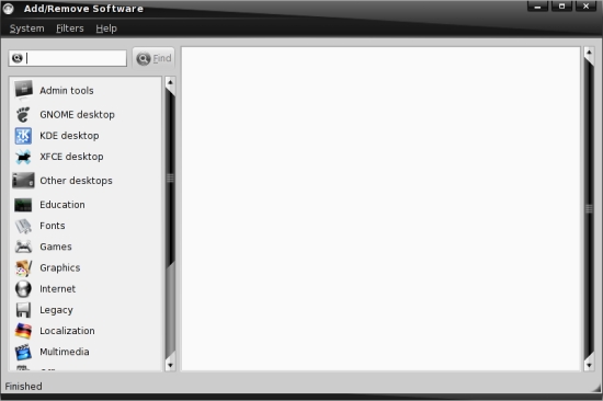

Du kannst Software ganz einfach mit dem Packagekit Paket Manager deinstallieren – danach wird es Zeit für das erste Update (falls Updates verfügbar sind) – gehe zum nächsten Schritt.
5 Packagekit
Packagekit ist das neue Frontend für yum zum Managen Deiner Pakete – es ist im GNOME Systemmenü verfügbar.
