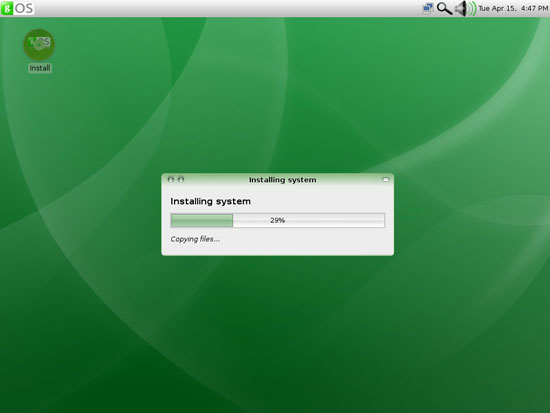

Danach wird das gOS System installiert. Das kann einige Minuten dauern, gedulde Dich also etwas:

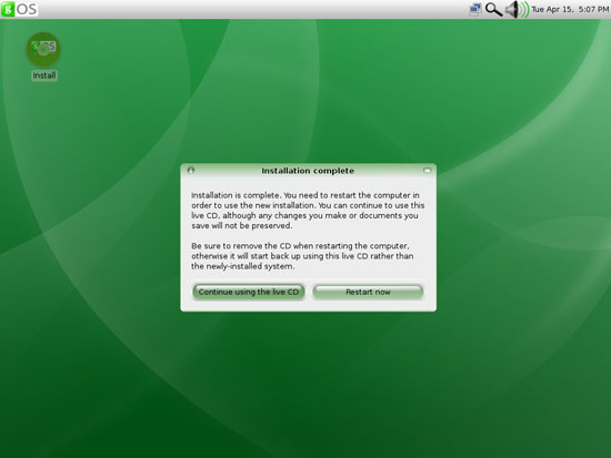

Nachdem die Installation abgeschlossen ist, müssen wir das System neu starten um es verwenden zu können. Klicke auf Restart now:

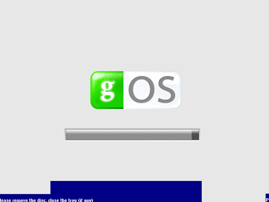

Der Live-CD Desktop fährt runter. Am Ende (wenn Du das blaue Rechteck mit weißer Schrift unten auf dem Bildschirms siehst), wird die gOS CD ausgegeben. Entferne sie aus dem CD-Laufwerk und drücke die <ENTER> Taste um in Deinem neuen gOS Desktop zu starten:

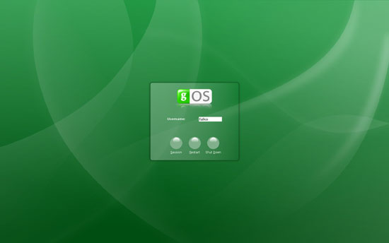

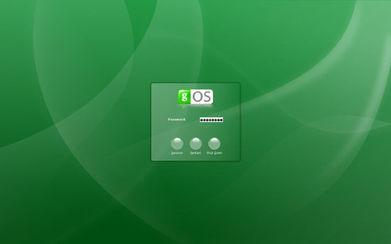

Dein neues gOS System startet. Melde Dich auf dem Desktop mit dem Benutzernamen und Passwort an, das Du während der Installation angelegt hast:
Nun kann das Basissystem verwendet werden.

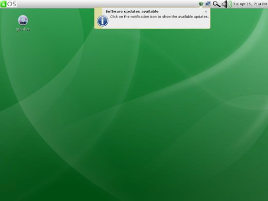

Wenn Du Dich zum ersten Mal anmeldest, siehst Du wahrscheinlich ein grünes Software Update Symbol im der oberen rechten Ecke (ausgehend von diesem Symbol sollte sich auch ein Pop-Fenster öffnen, das anzeigt, dass Updates verfügbar sind), was bedeutet, dass Updates für die installierte Software verfügbar sind. Um die Updates zu installieren, klicke auf dieses grüne Symbol:

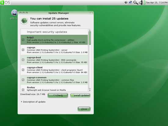

Der Update Manager teilt Dir mit, welche Updates verfügbar sind. Klicke auf Install Updates um sie zu installieren:

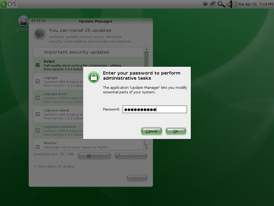

Gib Dein Passwort ein:

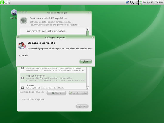

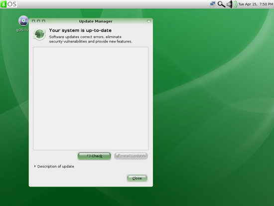

Wenn das Update abgeschlossen ist, klicke auf Close:
Schließe dann den Update Manager:
Das grüne Software Update Symbol ist nun verschwunden. Das System ist aktualisiert.
