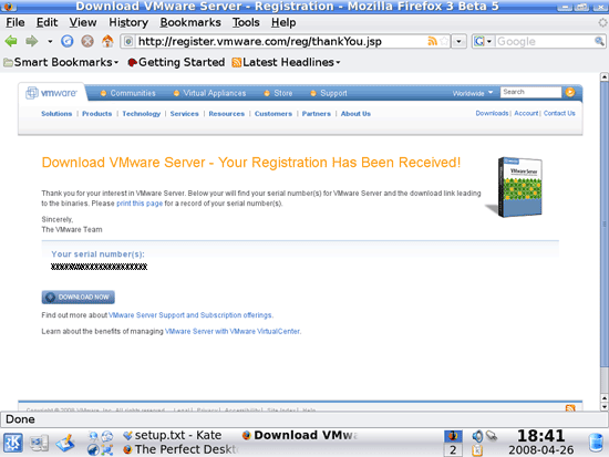

Am Ende der Installation wirst Du gebeten eine Seriennummer einzugeben:
Gib Deine Seriennummer für den VMware Server ein.
