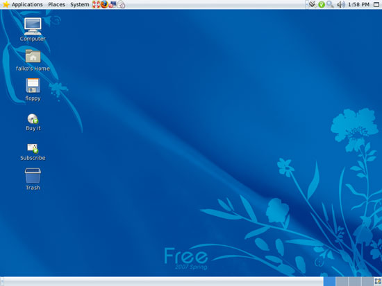

Wenn Du das automatische Login-Funktion während der Installation gewählt hast, müsstest Du ohne Passwort zu Deinem neuen Mandriva Desktop gelangen. Anderenfallst musst Du Dich mit Deinem Benutzernamen und Passwort anmelden.
So sieht Dein neuer Mandriva Desktop aus:

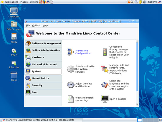

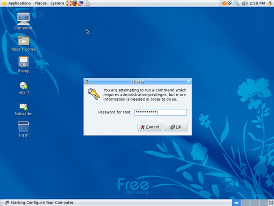

Wenn Du auf das Applications Menü ganz oben klickst, wirst Du feststellen, dass das Menü sehr verschachtelt ist, zu sehr für meine Begriffe. Daher werden wir die Menü-Optik ändern, das heißt wir wechseln von der Mandriva Menü-Optik zurück zur GNOMEs Standard-Menü-Optik. Klicke dazu auf das Control Center Symbol in der oberen Leiste:
Du wirst das Root Passwort eingeben müssen um Zugriff auf das Control Center zu erhalten:

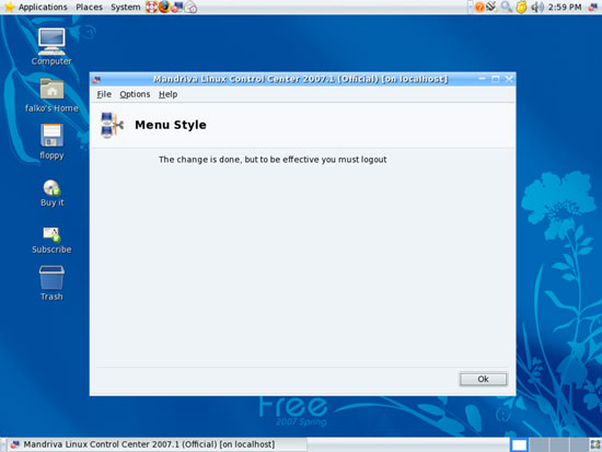

Gehe im Control Center zu System und klicke auf Menu Style Configuration:

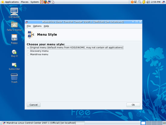

Wähle dann Original menu und klicke auf Ok. Dir wird dann mitgeteilt, dass Du Dich von der derzeitigen Sitzung abmelden musst um die Änderungen zu übernehmen.

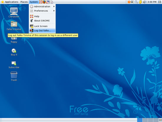

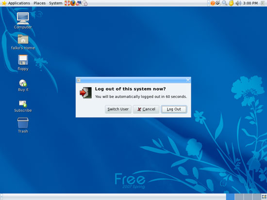

Um Dich von der derzeitigen Sitzung abzumelden, gehe zu System > Log Out [username]...:
Klicke auf Log Out:

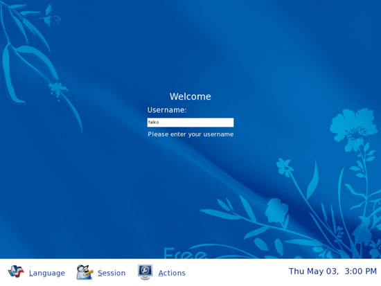

Melde Dich danach wieder mit Deinem Benutzernamen und Passwort an:

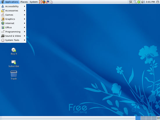

Klicke erneut auf Applications. Nun solltest Du feststellen, dass sich das Menü verändert hat. Es ist nicht mehr so verzweigt und daher einfacher zu bedienen (meiner Meinung nach):
