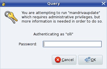

Das System sucht automatisch nach Updates und informiert Dich, wenn Updates verfügbar sind - Links-Klick auf das Symbol.
Gib das Root Passwort ein.

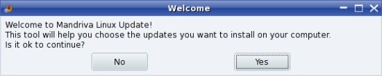

Klicke auf "Yes" um das Mandriva Update Tool zu starten.

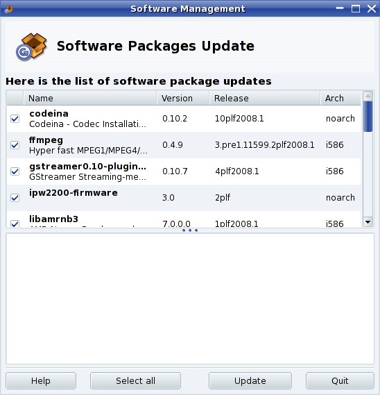

Hier siehst Du eine Liste aller verfügbarer Updates - klicke auf "Update" um den Update Prozess zu starten.

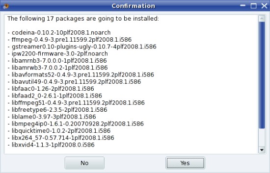

Als Nächstes siehst Du alle ausgwählten Updates und deren Abhängigkeiten - klicke auf "Yes" um fortzufahren.

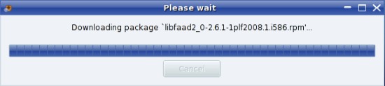

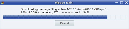

Nun werden die Updates runter geladen und installiert.

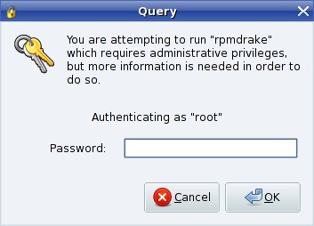

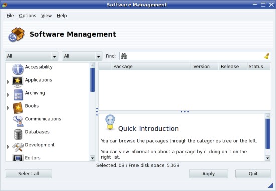

Der Package Manager (rpmdrake) ist im GNOME Applications Menü verfügbar.
Die Anwendung des Package Managers ist sehr einfach und intuitiv.

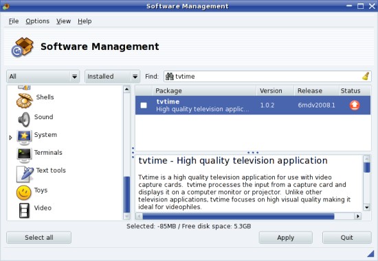

4.1 Pakete deinstallieren

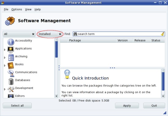

Wähle "Installed" im Drop-Down Menü, so dass nur installierte Pakete angezeigt werden. Durchsuche nun die Paketgruppen oder gib einen Suchbegriff ein um das Paket/die Pakete zu finden, das/die Du deinstallieren möchtest.

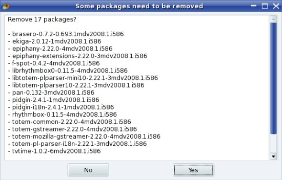

Wenn Du ein Paket gefunden hast, welches Du deinstallieren möchtest, entferne die Markierung dessen Ankreuzfeldes - das Paket wird nun in die Liste der zu deinstallierenden Pakete aufgenommen. Das Status-Symbol ändert sich, wie Du auf dem Screenshot sehen kannst. Wenn Deine Paketauswahl vollständig ist, klicke auf "Apply" um die Deinstallation zu starten.
Als Nächstes siehst Du eine Zusammenfassung der ausgewählten Pakete - klicke auf "Yes" um mit der Deinstallation fortzufahren.

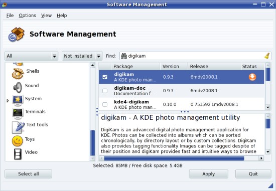

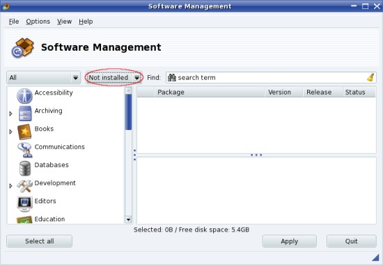

Wähle "Not Installed" im Drop-Down Menü, damit nur die nicht installierten Pakete angezeigt werden. Durchsuche nun die Paketgruppen oder gib einen Suchbegriff ein, um das Paket/die Pakete ausfindig zu machen, das/die Du installieren möchtest.

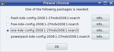

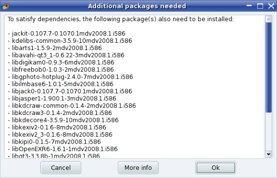

Wenn Du ein Paket gefunden hast, das Du installieren möchtest, markiere dessen Ankreuzfeld - das Paket wird nun in die  Liste der zu installierenden Pakete aufgenommen. Wenn ein Paket eine Abhängigkeit hat, die von mehr als einem Paket bereitgestellt wird, musst Du es manuell auswählen.
Alle anderen Abhängigkeiten werden in einem anderen Fenster angezeigt. Klicke auf "OK" um fortzufahren.
Das Status-Symbol ändert sich wie Du auf dem unteren Screenshot sehen kannst. Wenn Deine Paketauswahl vollständig ist, klicke auf "Apply" um den Installationsprozess zu starten.

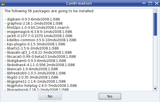

Als Nächstes siehst Du eine Zusammenfassung der ausgwählten Pakete - klicke auf "Yes" um mit der Installation fortzufahren.
