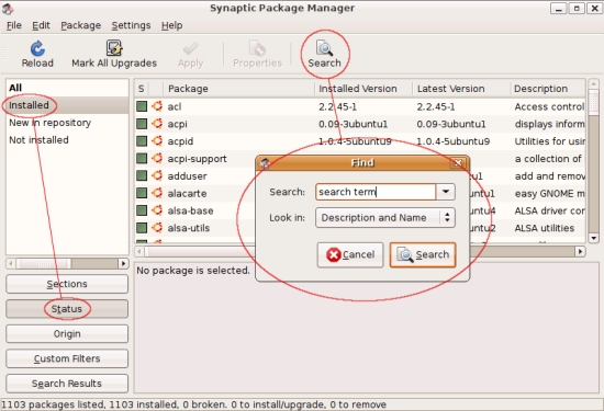

Um ein oder mehrere Pakete zu deinstallieren, wechsle zur Statusanzeige und markiere "Installed". Nun siehst Du alle Pakete, die auf Deinem System installiert sind - Du kannst alles durchblättern oder einzelne Pakete mit der Suchfunktion suchen. Im Suchfeld kannst Du einen Paketnamen oder einen Suchbegriff eingeben.

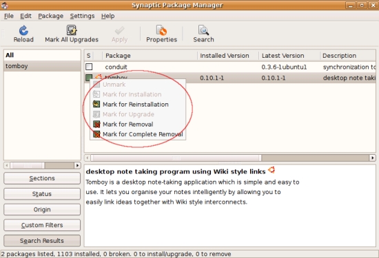

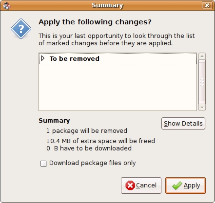

Wenn Du ein Paket gefunden hast, welches Du deinstallieren möchtest, klicke auf das grüne Ankreuzfeld und wähle "Mark for Removal" oder "Mark for Complete Removal" im Kontextmenü. Der Unterschied zwischen beiden Optionen besteht darin, dass ein "Complete Removal" auch die Konfigurationsdateien löscht wohingegen diese beim normalen "Removal" nicht gelöscht werden. Das kann nützlich sein, wenn Du Deine Konfigurationen für ein Pakete behalten möchtest (Du kannst es später erneut installieren und musst es nicht ein zweites Mal konfigurieren).
Danach ist das Paket mit einem roten Kreuz markiert.

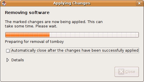

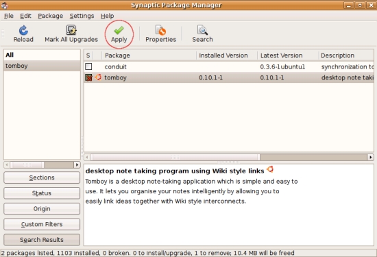

Um die Änderungen zu übernehmen, klicke auf "Apply" in der oberen Menüzeile und bestätige danach das Summary.
Nun beginnt die Deinstallation.

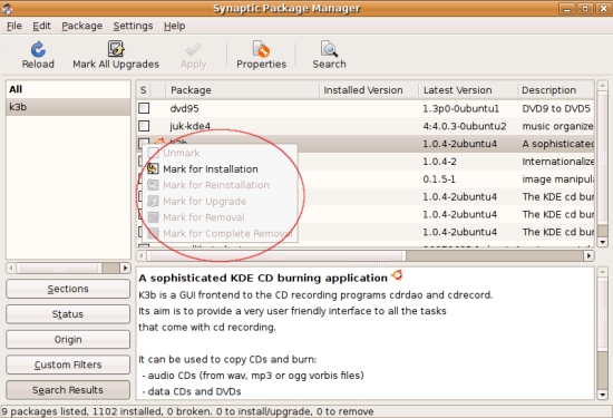

Wenn Du ein Paket gefunden hast, welches Du installieren möchtest, klicke auf das weiße Ankreuzfeld und wähle "Mark for Installation" im Kontextmenü.

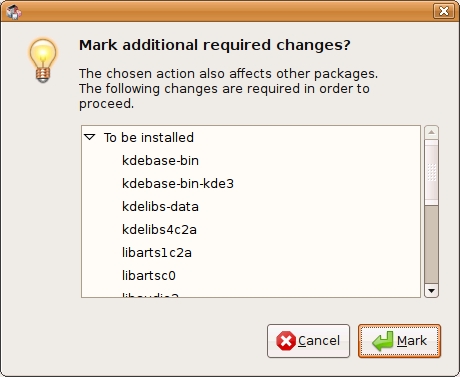

Die Pakete, die Du installieren möchtest, haben manchmal Abhängigkeiten - wenn dies der Fall ist, öffnet sich ein Fenster und Du musst die Auswahl der zusätzlichen Pakete bestätigen.

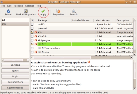

Danach sind die Pakete und ihre Abhängigkeiten mit einem gelben Pfeil markiert. Abhängigkeiten sind außerdem noch grün markiert.

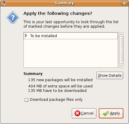

Damit die Änderungen übernommen werden können, klicke auf "Apply" und bestätige danach das Summary.

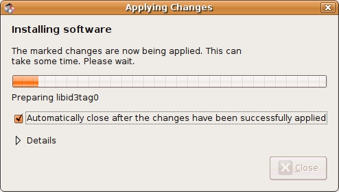

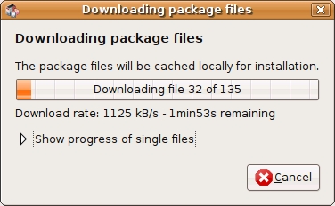

Die Pakete werden runter geladen...
...und danach installiert.
