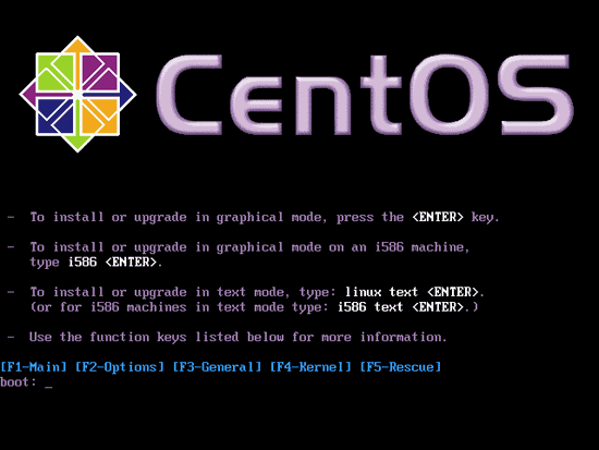

Starte mit Deiner CentOS 4.5 CD (CD 1).

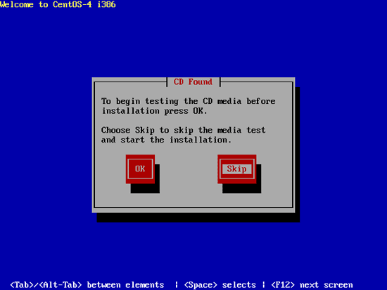

Das Testen Deines Installationsmediums kann ziemlich lange dauern, also überspringen wir diesen Test hier:

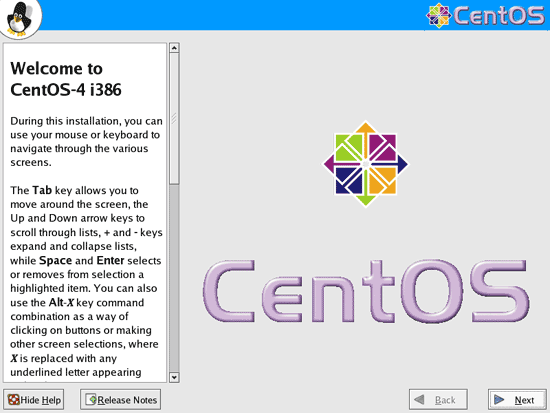

Der Willkommens-Screen des CentOS Installers erscheint. Klicke auf Next:

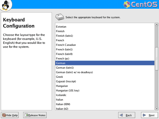

Wähle Dein Tastaturlayout:

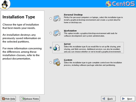

Wir möchten einen Server installieren, also wählen wir hier Server:

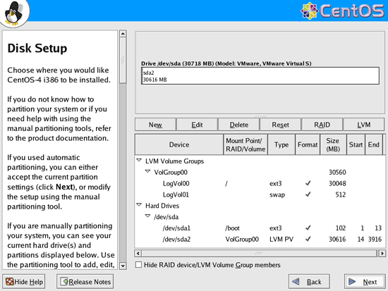

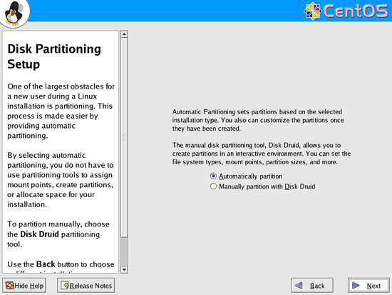

Als Nächstes führen wir die Partitionierung aus. Wähle Automatically partition. Damit erhältst Du eine kleine /boot Partition und eine große / Partition, was für unsere Zwecke bestens geeignet ist:

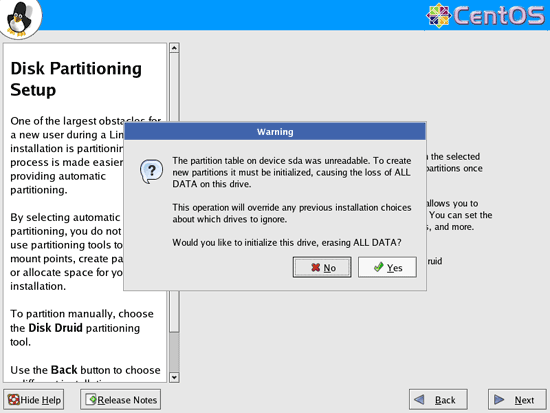

Ich installiere CentOS 4.5 auf einem frisch aufgesetzten System, also antworte ich mit Yes auf die Frage Would you like to initialize this drive, erasing ALL DATA?

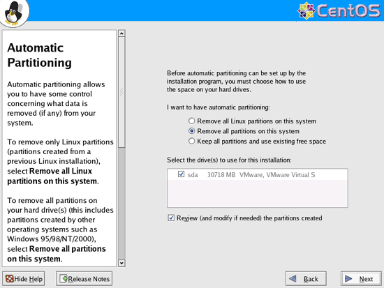

Wähle Remove all partitions on this system.
Wir möchten alle Linux Partitionen entfernen, also antworten wir auf folgende Frage mit Yes:
Der Installer präsentiert Dir einen Überblick Deiner neuen Partitionen. Klicke auf Next:

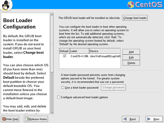

Nun wird der Boot Loader GRUB installiert. Du kannst die Standard-Einstellungen unverändert lassen und auf Next klicken:
