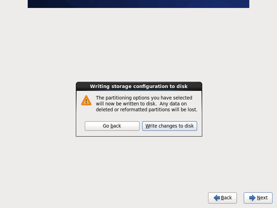

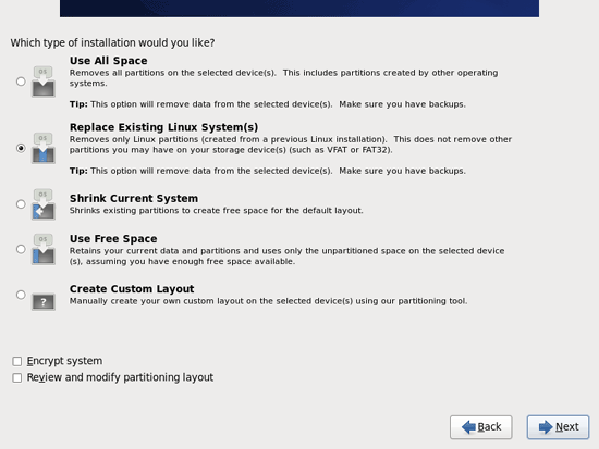

Als nächstes partitionieren Sie die Festplatte. Wählen Sie Replace Existing Linux System(s). Dies erstellt eine kleine /boot Partition und eine große / Partition, welche für Ihre Zwecke gut geeignet sind:
Wählen Sie Write changes to disk:

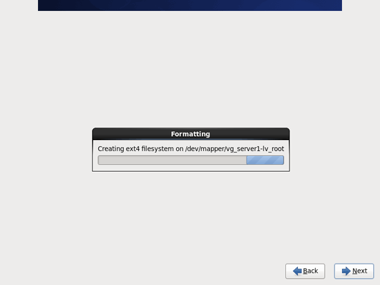

Die Festplatte wird nun formatiert:

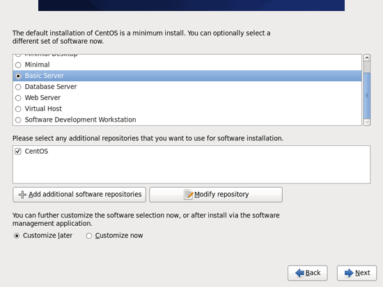

Wählen Sie nun die Software aus, welche Sie installieren wollen: Wählen Sie Basic Server, klicken Sie auf CentOS im additional
repositories
Feld, wählen customize later und klicken auf Next:

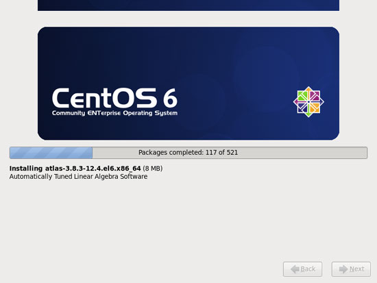

Die Installation beginnt nun. Dies kann einige Minuten dauern:

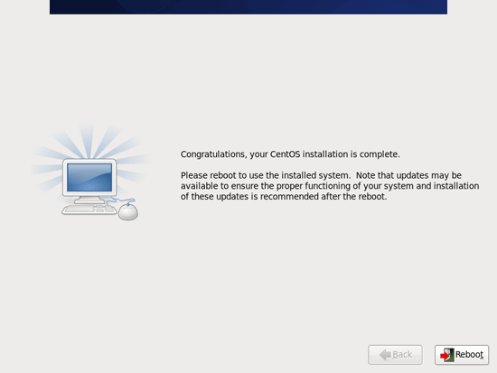

Ist die Installation beendet, können Sie die DVD aus Ihrem Laufwerk entfernen und den Computer neu starten:

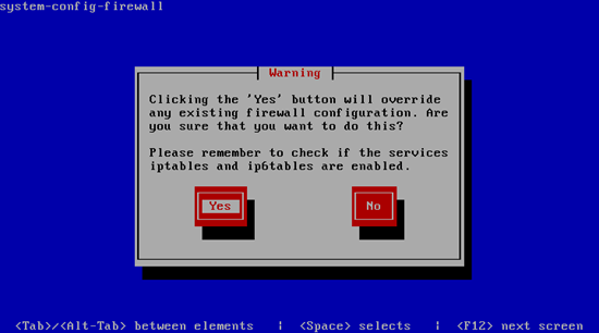

Da ich am Ende des Tutorials ISPConfig 3 installieren möchte, welches seine eigene Firewall mitbringt, deaktiviere ich vorerst die CentOS Firewall. Natürlich ist es Ihnen freigestellt, diese zu aktivieren und nach Ihren Belangen zu konfigurieren, dann sollten Sie jedoch keine weitere Firewall mehr aktivieren, da diese sonst wahrscheinlich die CentOS Firewall behindern wird.
Führen Sie
system-config-firewall-tui
aus und deaktivieren Sie die Firewall (disable). Klicken Sie danach OK:
Bestätigen Sie in dem Sie Yes auswählen:

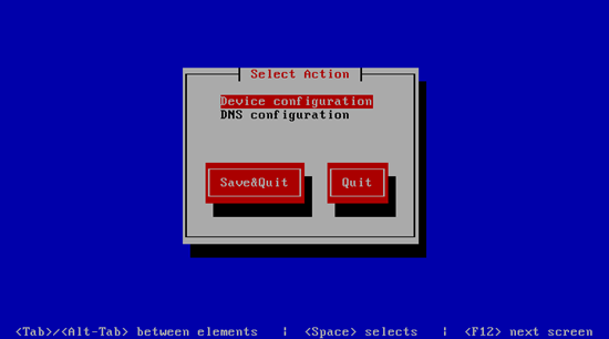

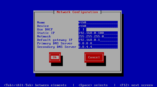

Haben Sie Ihre Netzwerkkarte nicht während der Installation konfiguriert, können Sie dies jetzt nachholen. Benutzen Sie hierfür:
system-config-network
und wählen Device configuration:

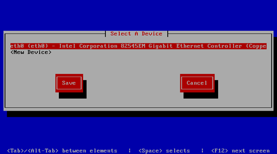

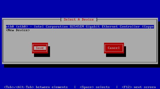

Wählen Sie Ihr Netzwerkinterface:
Füllen Sie ihre Netzwerkdetails aus – deaktivieren Sie DHCP und wählen eine statische IP-Adresse, eine Netzmaske, Ihr Gateway, und ein
oder Zwei Nameserver aus und wählen Ok:
Nun wählen Sie Save:

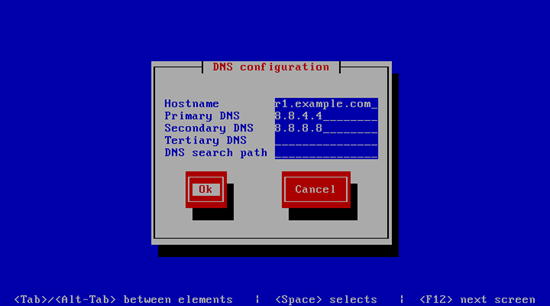

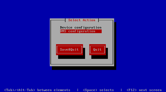

Sie können auch noch weitere Nameserver auswählen. Wählen Sie dazu DNS configuration:
Hier können Sie weitere Nameserver ausfüllen und danach mit Ok bestätigen:

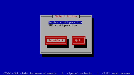

Wählen Sie dann Save&Quit:
