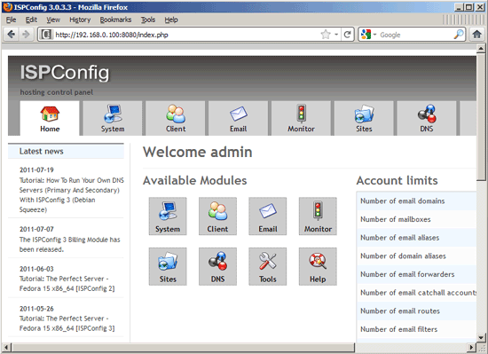

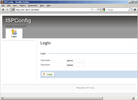

Der Installer konfiguriert alle untergeordneten Dienste automatisch, Sie werden dies also nicht manuell machen müssen.
Danach haben Sie unter http://server1.example.com:8080/ oder http://192.168.0.100:8080/ Zugriff auf ISPConfig 3. Loggen Sie sich mit dem Benutzernamen admin und dem Passwort admin ein (Sie sollten diese Standarteinstellungen nach dem ersten Login ändern):
Das System ist jetzt fertig eingerichtet.
