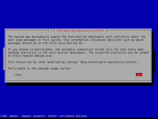

Sie können die Studie zur Paketbenutzung überspringen indem Sie No wählen:

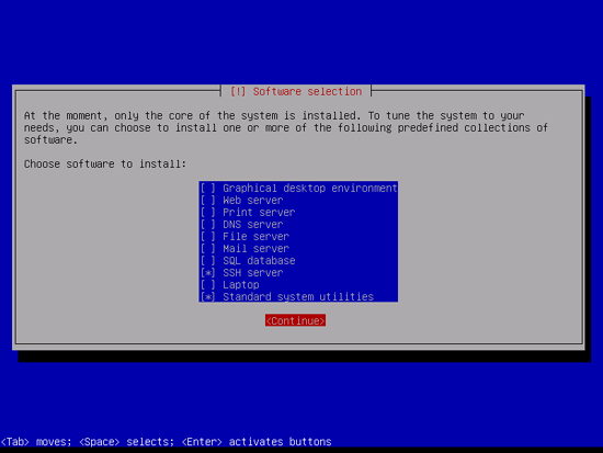

Wir brauchen einen Webserver, einen DNS Server, einen Mailserver und eine MySQL Datenbank, aber ich werde hier noch keine dieser Optionen auswählen, da ich gerne die volle Kontrolle darüber habe, was auf dem System installiert wird. Wir werden die benötigten Pakete später mauell installieren. Wählen Sie stattdessen Standard system utilities und SSH server (sodass man nach der Installation sofort eine Verbindung zu einem SSH Client wie PuTTY aufbauen kann) und benutzen dann Continue:

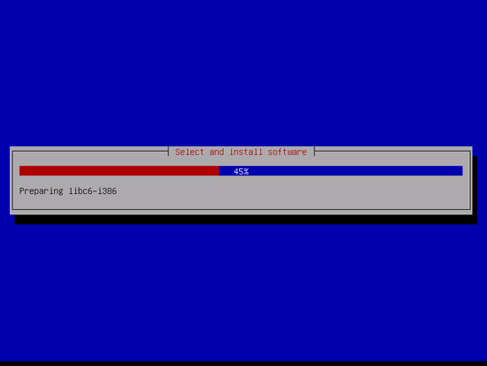

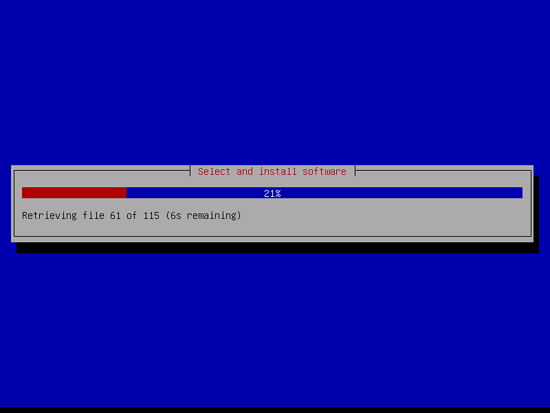

Die benötigten Pakete werden nun heruntergeladen und auf dem System Installiert:

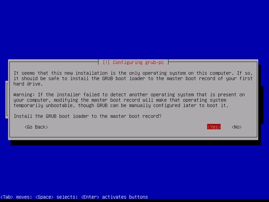

Werden Sie folgendes gefragt: Install the GRUB boot loader to the master boot record?, wählen Sie Yes:

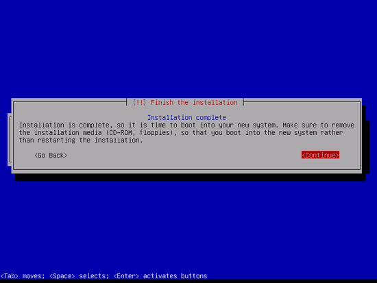

Die Basissysteminstallation ist nun fertiggestellt. Entfernen Sie Die Debian Squeeze Netinstall CD aus dem CD-Laufwerk und benutzen Sie Continue um das System neu zu starten:
