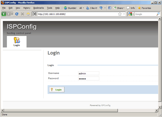

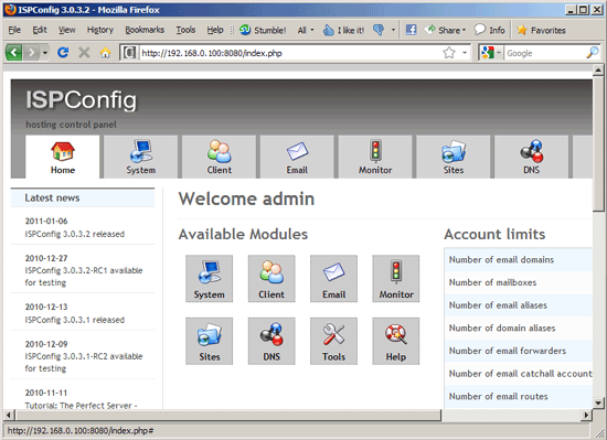

Hiernach können Sie ISPConfig 3 im Internetbrowser unter http://server1.example.com:8080/ oder http://192.168.0.100:8080/ erreichen. Loggen Sie sich mit dem Benutzernamen admin und dem Passwort admin ein (Sie sollten das Standardpasswort nach dem ersten Login ändern):
Das System kann nun benutzt werden.
