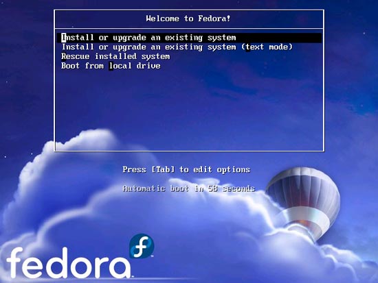

Starte von Deiner Fedora 7 DVD. Wähle Install or upgrade an existing system:

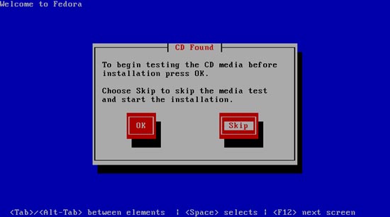

Es kann ziemlich lange dauern, das Installationsmedium zu testen, also überspringen wir diesen Test hier:

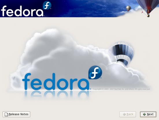

Der Willkommens-Bildschirm des Fedora Installers erscheint. Klicke auf Next:

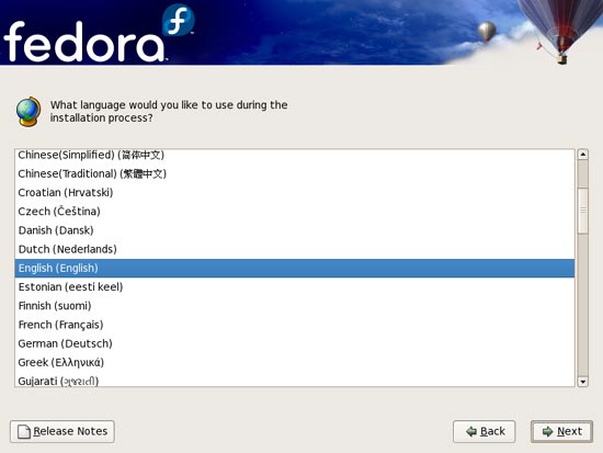

Wähle als Nächstes eine Sprache:

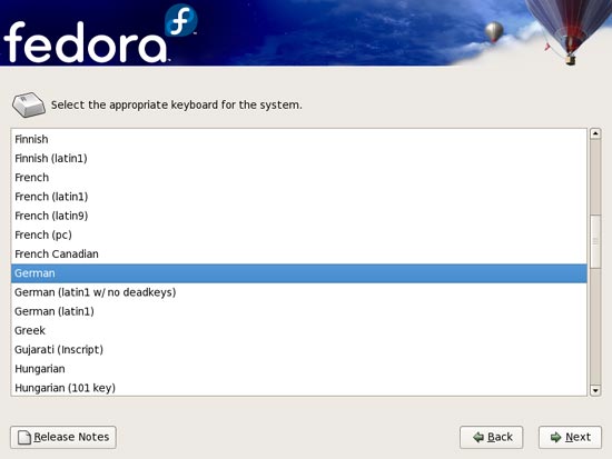

Wähle ein Tastaturlayout:

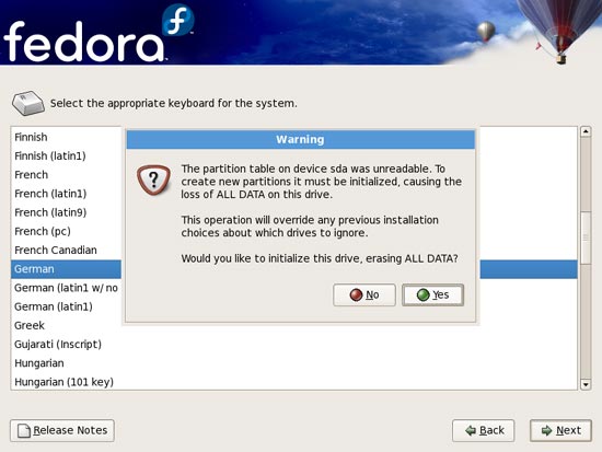

Ich installiere Fedora 7 auf einem frisch aufgesetzten System, also antworte ich mit Yes auf die Frage Would you like to initialize this drive, erasing ALL DATA?

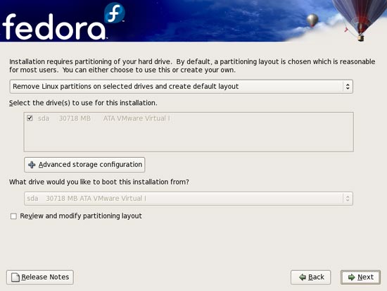

Als Nächstes nehmen wir die Partitionierung vor. Wähle Remove linux partitions on selected drives and create default layout. Diese Option erstellt Dir eine kleine /boot Partition und eine große / Partition was für unsere Zwecke in Ordnung ist:

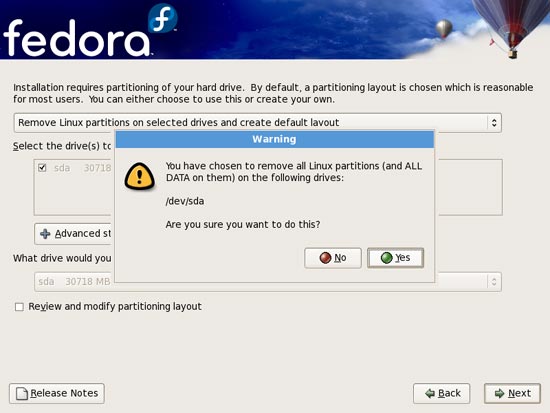

Wir möchten alle Linux Partitionen entfernen (denke daran, es ist ein frisch aufgesetztes System), also anbeantworten wir folgende Frage mit Yes:

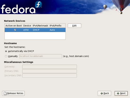

Weiter mit den Netzwerk-Einstellungen. Die Standard-Einstellung hier ist die Konfiguration des Netzwerk Interfaces mit DHCP, aber wir installieren einen Server, also sind statische IP Adressen keine schlechte Idee… Klicke auf Edit rechts oben:

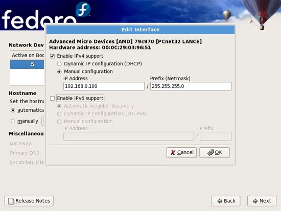

Wähle in dem Fenster, das sich öffnet, Enable IPv4 support > Manual configuration und weise Deiner Netzwerkkarte eine statische IP Adresse und Netzmaske zu (in dieser Anleitung verwende ich die IP Adresse 192.168.0.100 und Netzmaske 255.255.255.0 für Demonstrationszwecke; wenn Du Dir über die richtigen Werte nicht sicher bist, kann http://www.subnetmask.info Dir vielleicht helfen). Entferne die Markierung von Enable IPv6 support:
