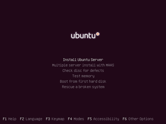

Legen Sie die Ubuntu Installations-CD ins Laufwerk ein und starten Sie Ihren Computer davon. Wählen Sie Ihre Sprache aus (Ich werde hier Englisch wählen, die Steuerungselemente sind jedoch in allen Sprachen gleich angeordnet):
Wählen Sie Install Ubuntu Server:

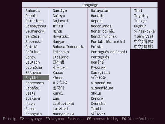

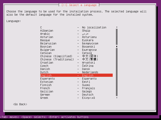

Wählen Sie erneut Ihre Sprache (diese wird die Standardsprache Ihres installierten Systems sein):

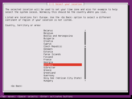

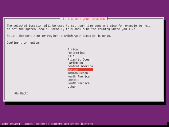

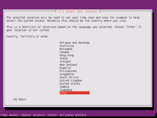

Wählen Sie dann Ihr Land aus:

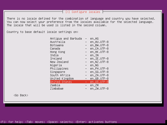

Haben Sie eine ungewöhnliche Kombination von Sprache und Land ausgewählt (so wie in meinem Fall Englisch als Sprache und Deutschland als Land), wird Ihnen der Installer sagen, dass er keine dazu passenden Ortseinstellungen findet. Sie müssen dann ein Land auswählen, auf dem diese Einstellungen basieren sollen (Sprache, Zeichensatz). Ich wähle hier en_US.UTF-8:

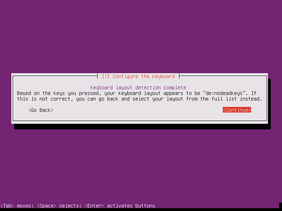

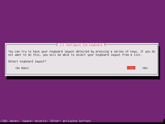

Wählen Sie ein Tastaturlayout (Sie können dies entweder durch automatische Detektion oder durch Auswahl von einer Liste tun - wählen Sie Yes für die automatische Detektion oder No für die Listenauswahl):

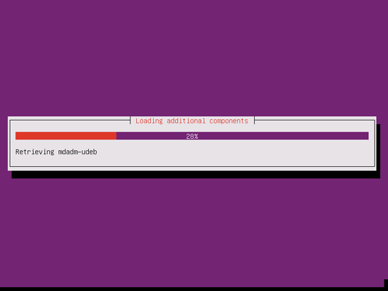

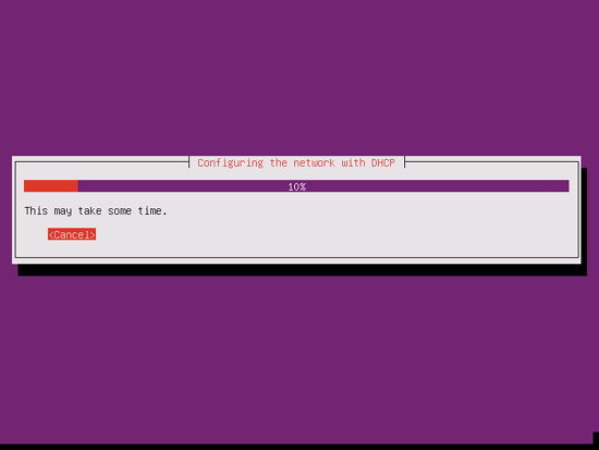

Der Installer überprüft die Installations-CD, Ihre Hardware, und konfiguriert das Netzwerk mit DHCP, wenn er einen DHCP Server im Netzwerk findet:
