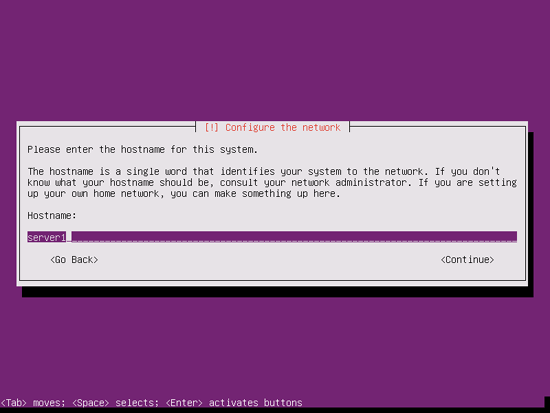

Geben Sie einen Hostnamen an. Ich w√§hle f√ľr dieses Beispiel den Systemnamen server1.example.com, also gebe ich server1 ein:

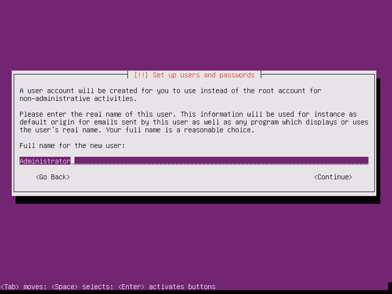

Erstellen Sie einen Benutzer, zum Beispiel den Benutzer Administrator mit dem Benutzernamen administrator (benutzen Sie nicht admin als Namen, da dieser unter Ubuntu 12.04 reserviert ist):

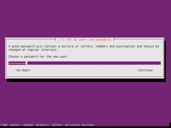

Geben Sie hier das Passwort des neuen Benutzers an:

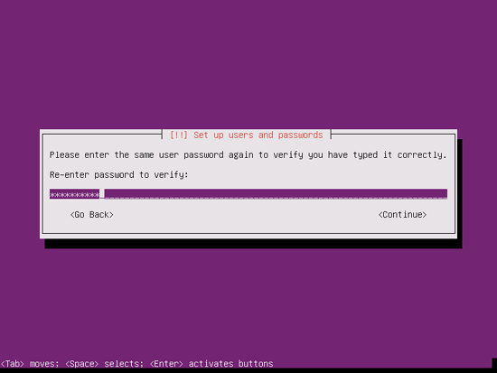

Und bestätigen Sie es durch erneute Eingabe:

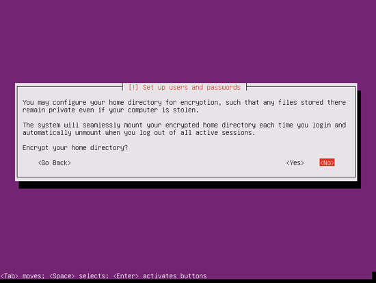

Ich brauche kein verschl√ľsseltes Home Vereichnis, deshalb w√§hle ich hier No:

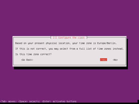

Geben Sie an, ob der Installer Ihre Zeitzone korrekt erkannt hat. Ist diese richtig, wählen Sie Yes, andernfalls No:

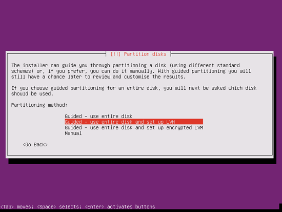

Nun m√ľssen Sie Ihre Festplatte partitionieren. Der Einfachheit halber w√§hle ich Guided - use entire disk and set up LVM - dies wird eine Datentr√§gergruppe mit zwei Datentr√§gern erstellen, einen f√ľr das / Datensystem und einen als Swap (nat√ľrlich k√∂nnen Sie Ihre Festplatte auch anders partitionieren - wenn Sie wissen was Sie tun, steht Ihnen die M√∂glichkeit offen dies manuell zu tun).

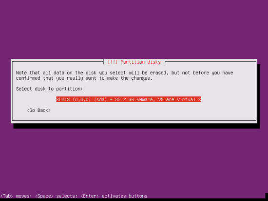

Wählen Sie die Festplatte, die Sie partitionieren möchten:

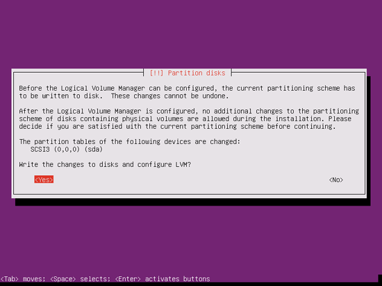

Sobald Sie gefragt werden Write the changes to disks and configure LVM?, wählen Sie Yes:

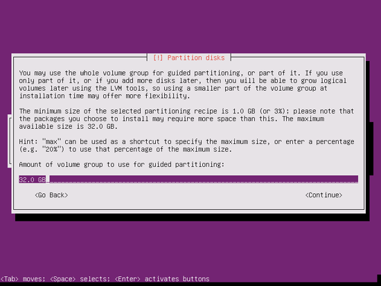

Wenn Sie wie ich Guided - use entire disk and set up LVM gew√§hlt haben, wird der Partitionierer eine gro√üe Datentr√§gergruppe erstellen, die den gesamten Festplattenplatz einnimmt. Sie k√∂nnen jeweils konfigurieren, wie viel Platz f√ľr die / und Swap benutzt werden soll. Unter Umst√§nden macht es Sinn, einigen Speicherplatz unbenutzt zu lassen, um sp√§ter die vorhandenen Datentr√§ger vergr√∂√üern oder neue anlegen zu k√∂nnen - es gibt Ihnen somit mehr Flexibilit√§t.

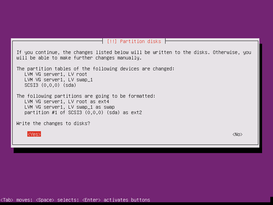

Wenn Sie fertig sind, wählen Sie Yes wenn Sie dies gefragt werden: Write the changes to disks?:

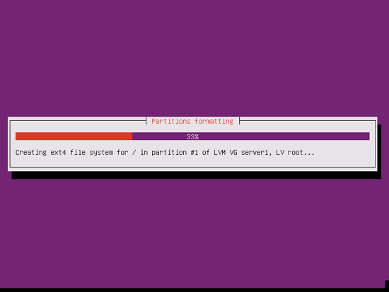

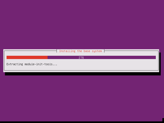

Daraufhin werden Ihre Partitionen erstellt und formatiert:
