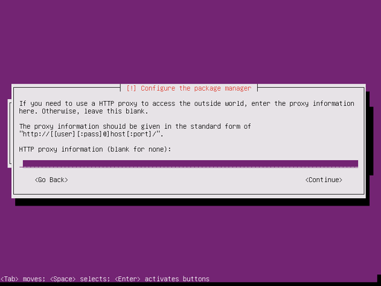

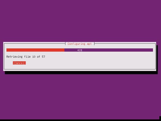

Als nächstes wird die Paketverwaltung apt konfiguriert. Lassen Sie die HTTP proxy Zeile leer, esseidenn Sie wollen einen Proxy Server benutzen, um sich mit dem Intenet zu verbinden:

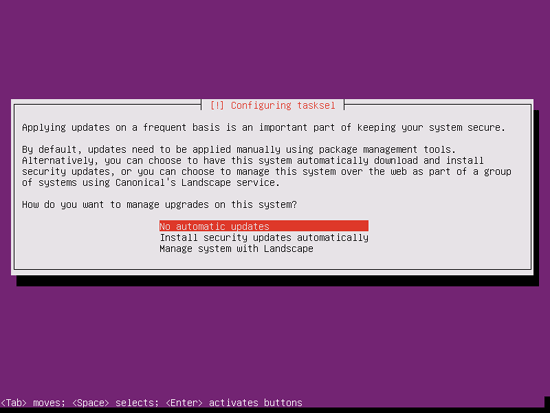

Ich m√∂chte, um mehr Kontrolle zu haben, meine Server manuell aktualisieren, deshalb stelle ich die automatischen Aktualisierungen durch die Auswahl von No automatic updates ab. Nat√ľrlich k√∂nnen Sie hier ausw√§hlen, was Ihnen lieber ist:

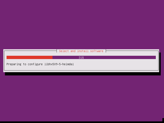

Die Installation geht weiter:

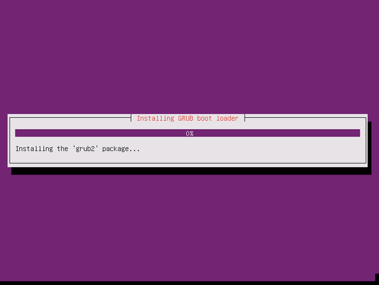

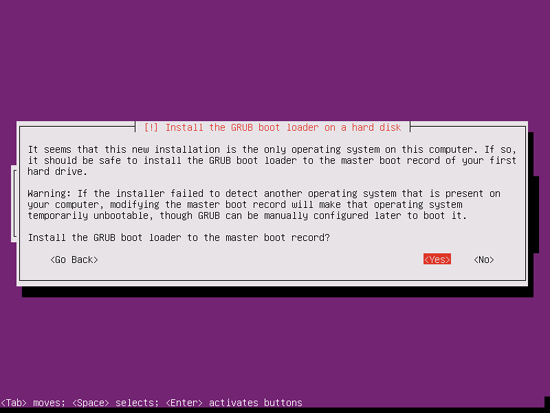

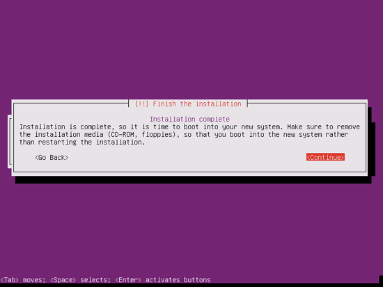

Wählen Sie Yes, wenn Sie dies gefragt werden: Install the GRUB boot loader to the master boot record?:
Die Installation des Basissystems ist nun abgeschlossen. Entfernen Sie die Installations-CD aus dem Laufwerk und wählen Sie Continue, um das System neu zu starten:
