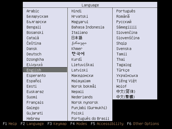

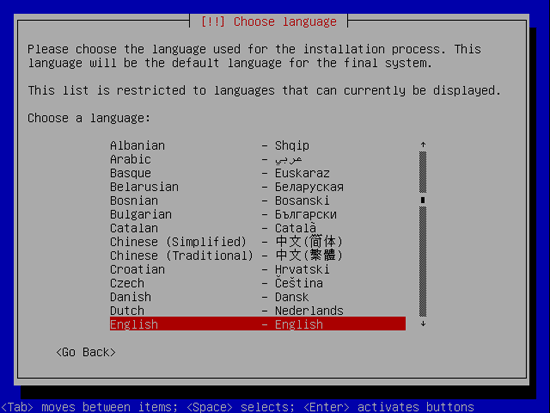

Lege Deine Ubuntu Installations-CD ein und starte mit der CD. Wähle Deine Sprache aus:

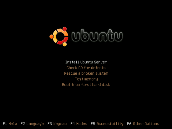

Wähle dann Install Ubuntu Server:

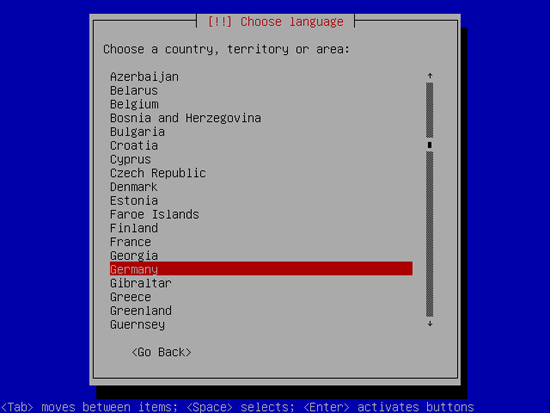

Wähle erneut Deine Sprache aus (?):

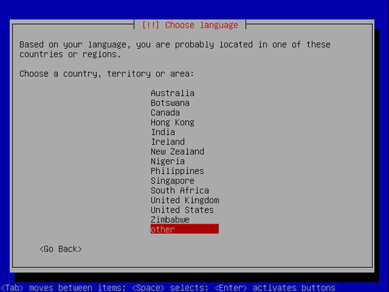

Wähle dann Deinen Standort:

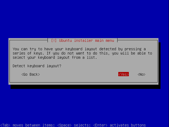

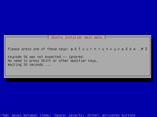

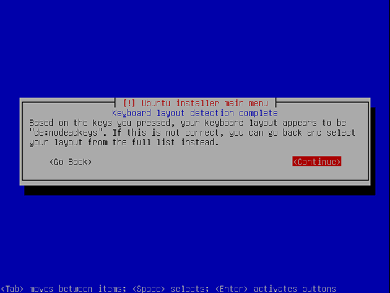

Wähle ein Tastaturlayout (Du wirst gebeten ein paar Tasten zu drücken und der Installer versucht Dein Tastaturlayout zu erkennen):

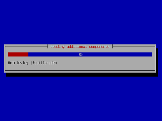

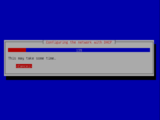

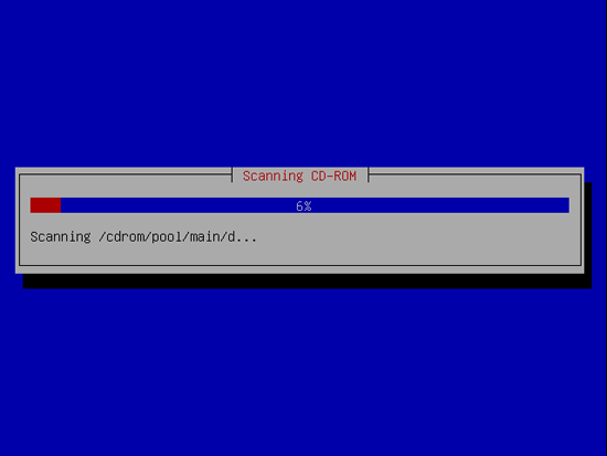

Der Installer überprüft die Installations-CD, Deine Hardware und konfiguriert das Netzwerk mit DHCP, falls es einen DHCP Server im Netzwerk gibt:
