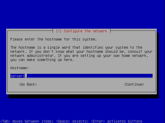

Gib den Hostnamen ein. In diesem Beispiel heißt mein System server1.example.com, also gebe ich dies ein server1:

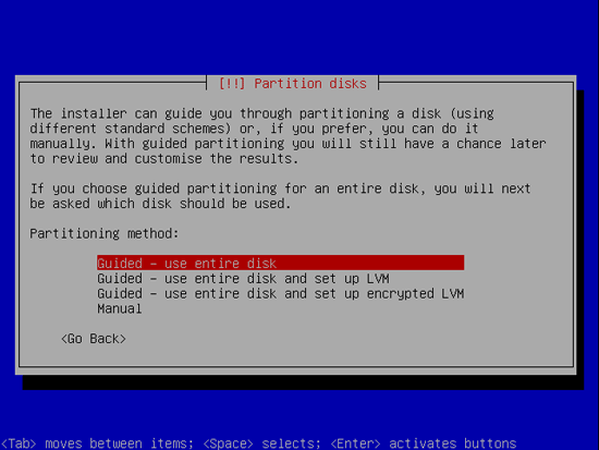

Nun musst Du die Festplatte partitionieren. Der Einfachheit halber erstelle ich eine große Partition (mit dem Mount Point /) und eine kleine Swap Partition, also wähle ich Guided - use entire disk (natürlich ist die Partitionierung ganz Dir überlassen - wenn Du magst, kannst Du mehr als nur eine große Partition erstellen, außerdem kannst Du auch LVM verwenden):

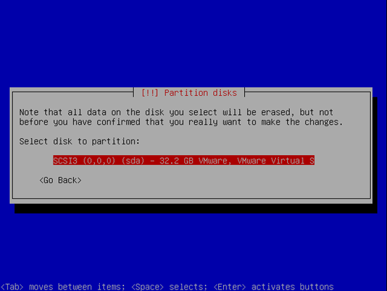

Wähle die Festplatte aus, die Du partitionieren möchtest:

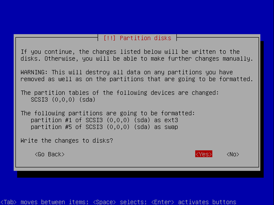

Wenn Du damit fertig bist, drücke Yes wenn Du gefragt wirst Write the changes to disks?:

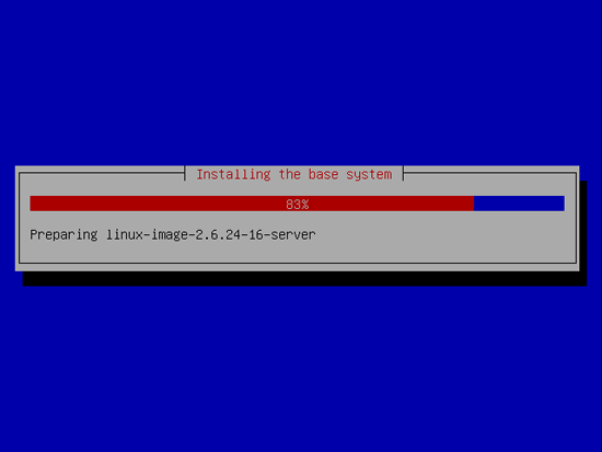

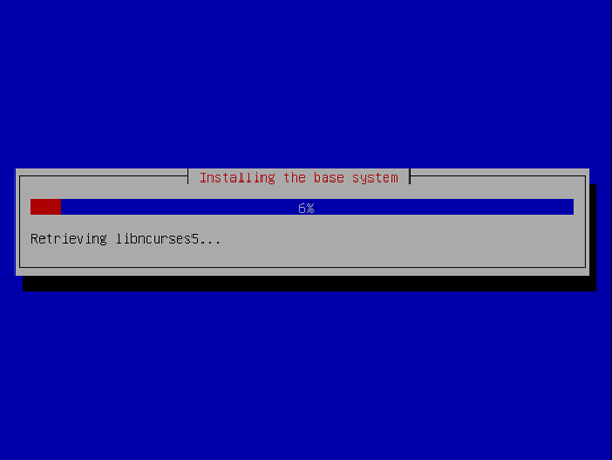

Danach werden Deine neuen Partitionen erstellt und formatiert.

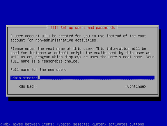

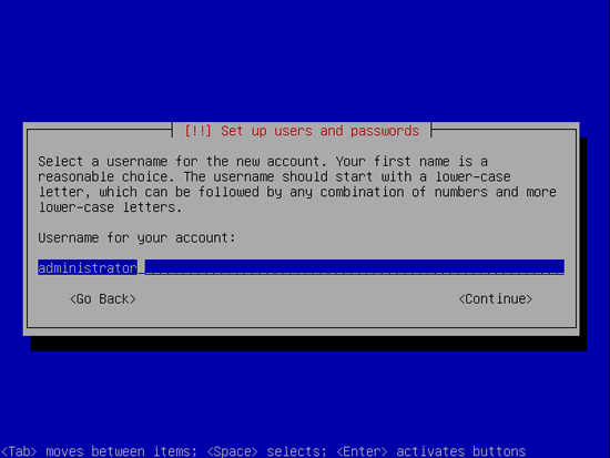

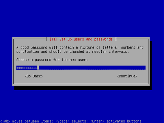

Erstelle einen Benutzer, zum Beispiel den Benutzer Administrator mit dem Benutzernamen administrator (verwende nicht den Benutzernamen admin, da dieser bereits auf Ubuntu 8.04 reserviert ist):
