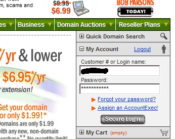

Wir melden uns auf unserem GoDaddy Konto an:

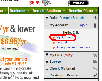

Klicke auf My Account:

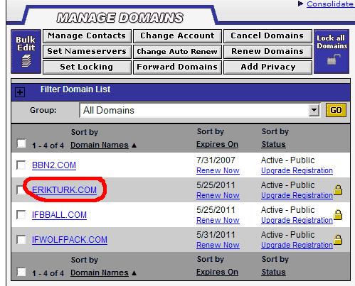

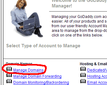

Gehe dann zu Manage Domains:

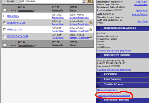

Du siehst eine Liste der Domains, die Du bei GoDaddy registriert hast. Wie Du siehst sind erikturk.com und ifwolfpack.com in der Liste. Klicke auf erikturk.com:

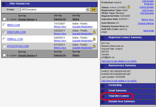

In dem Menü, das sich rechts öffnet, klicke auf das + vor Total DNS Control:
Gehe dann zu Total DNS Control And MX Records:

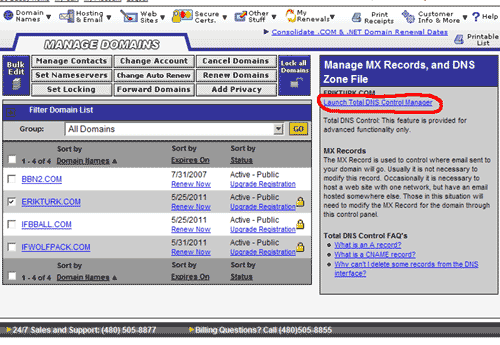

Wähle Launch Total DNS Control Manager:

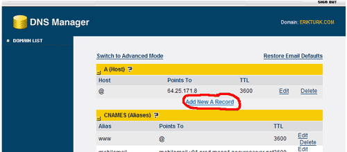

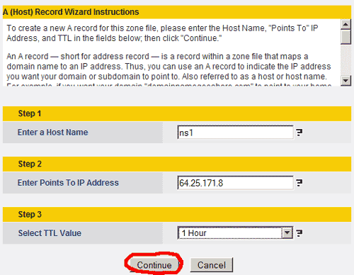

In dem Fenster, das sich öffnet, siehst Du die vorhandenen DNS Einträge für erikturk.com. Klicke auf Add New A Record:
Gib ns1 as Host Name (nicht ns1.erikturk.com, einfach ns1!) und 64.25.171.8 as IP address ein (das ist die IP Adresse Deines ISPConfig Servers #1). Du brauchst den TTL Wert nicht verändern. Klicke dann auf Continue:

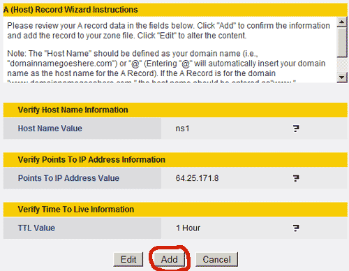

Bestätige indem Du auf Add klickst:
