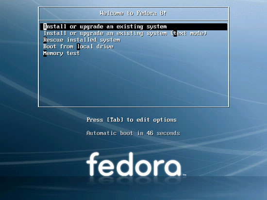

Starte von Deiner Fedora 8 DVD. Wähle Install or upgrade an existing system:

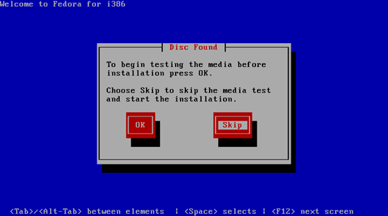

Es kann ziemlich lange dauern das Installationsmedium zu testen, also überspringen wir wir diesen Test hier:

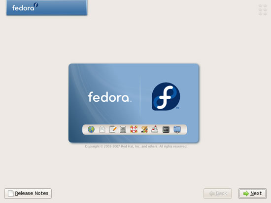

Der Willkommensbildschirm des Fedora Installers erscheint. Klicke auf Next:

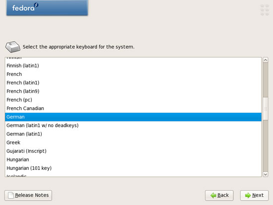

Wähle ein Tastaturlayout aus:

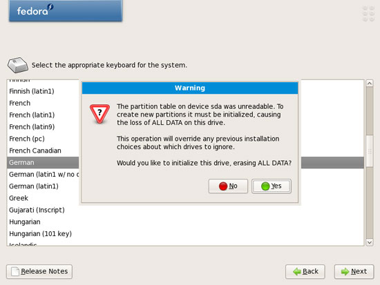

Ich installiere Fedora 8 auf einem neu aufgesetzen System, also beantworte ich die Frage Would you like to initialize this drive, erasing ALL DATA? mit Yes:

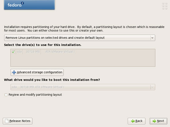

Als Nächstes führen wir die Partitionierung durch. Wähle Remove Linux partitions on selected drives and create default layout. Du erhältst dabei eine kleine /boot Partition und eine große / Partition, was für unsere Zwecke gut geeignet ist:

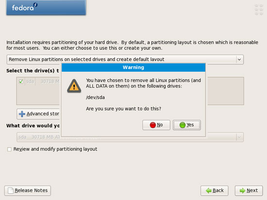

Wir möchten alle Linux Partitionen entfernen (es ist ein neu aufgesetztes System!), also beantworten wir folgende Frage mit Yes:
