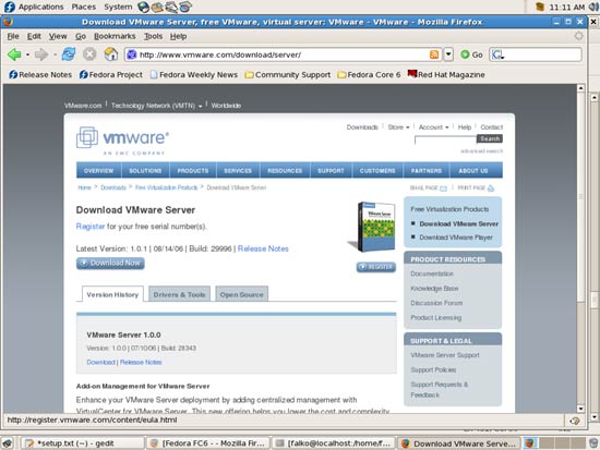

Am Ende der Installation wirst Du gebeten, die Seriennummer einzugeben:
Gehe erneut zu http://www.vmware.com/download/server/ und klicke auf das Register Feld:
Gib Deine persönlichen Angaben ein. Danach erhältst Du eine Seite mit Seriennummern für den VMware Server. Kopiere eine von ihnen und füge sie in das Terminalfenster ein, in dem Du nach der Nummer gefragt wurdest.
