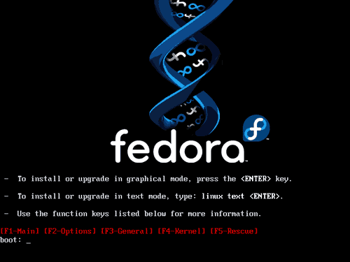

Starte mit Deiner Fedora Core 6 DVD oder CD (CD 1).

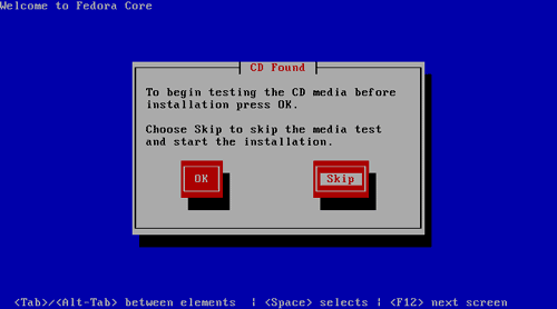

Es kann recht lang dauern, das Installationsmedium zu überprüfen. also überspringen wir diesen Test hier:

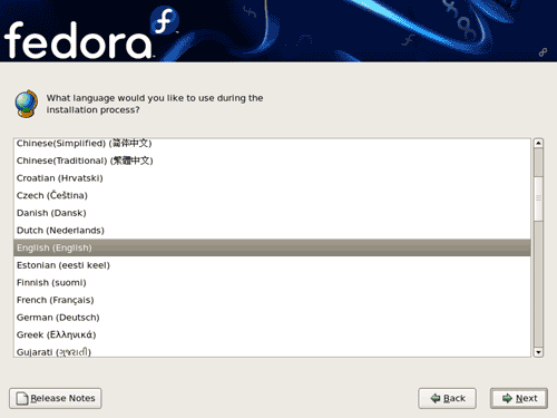

Wähle als Nächstes Deine Sprache aus:

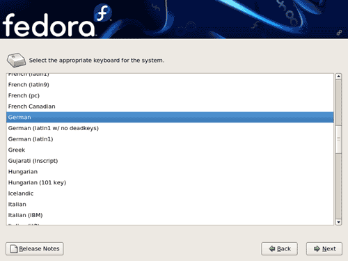

Wähle Dein Tastaturlayout aus:

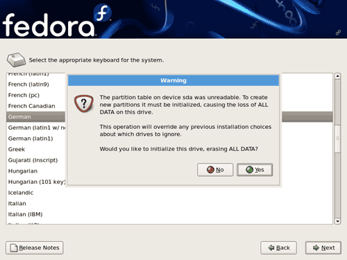

Ich installiere Fedora Core 6 auf einem frisch aufgesetzten System, also antworte ich mit Yes auf die Frage Would you like to initialize this drive, erasing ALL DATA?

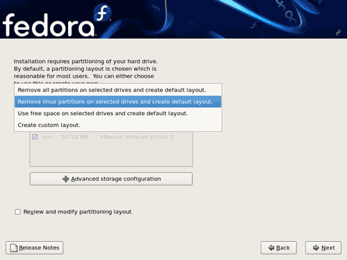

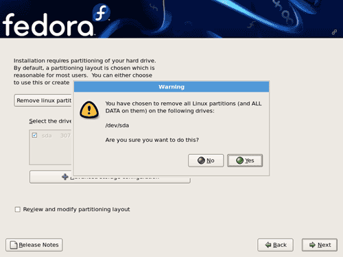

Als Nächstes nehmen wir die Partitionierung vor. Wähle Remove linux partitions on selected drives and create default layout. Damit wird eine kleine /boot Partition und eine große / Partition erstellt, was für unsere Zwecke vollkommen in Ordnung ist:
Wir möchten alle Linux Partitionen entfernen (denk daran, es ist ein frisch aufgesetztes System), also antworten wir mit Yes auf die Frage:

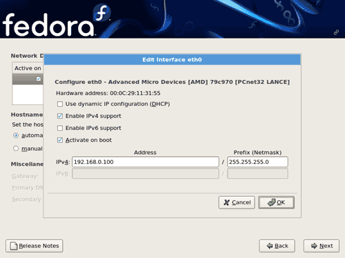

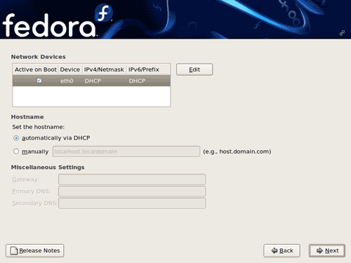

Weiter mit den Netzwerkeinstellungen. Mit der Standardeinstellung werden die Netzwerk Interfaces mit DHCP konfiguriert. Wir installieren aber einen Server, also sind statische IP Adressen keine schlechte Idee… Klicke auf das Edit Feld rechts oben. Entferne in dem Fenster, das sich öffnet, die Markierung von Configure using DHCP und weise Deiner Netzwerkkarte eine statische IP Adresse und Netzmaske zu (in dieser Anleitung verwende ich die IP Adresse 192.168.0.100 und Netzmaske 255.255.255.0 aus Demonstarationsgründen). Entferne die Markierung von Enable IPv6 support und aktiviere Activate on boot:
