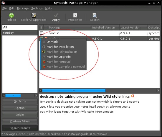

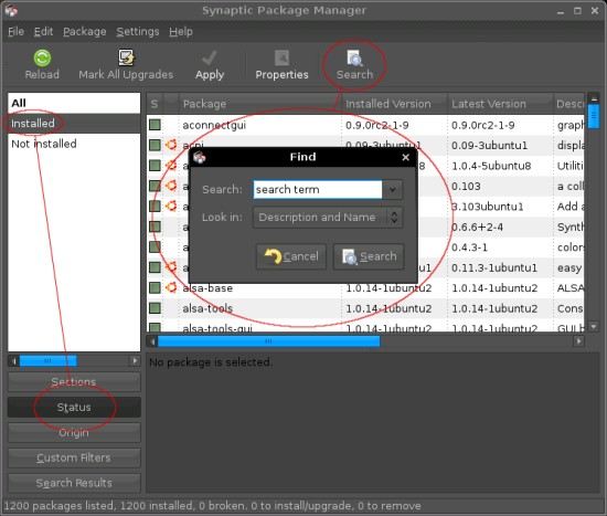

Um eines oder mehrere Pakete zu deinstallieren, wechsle zur Statusanzeige und markiere “Installed”. Nun siehst Du alle Pakete, die auf Deinem System installiert sind – Du kannst sie durchstöbern oder eines bzw. mehrere Pakete mittels Suchfunktion suchen. In der Suchfunktion kannst Du einen Paketnamen oder einen Suchbegriff eingeben.

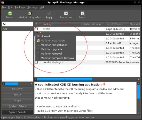

Wenn Du auf ein Paket gestoßen bist, das Du deinstallieren möchtest, klicke auf das grüne Ankreuzfeld und wähle im Menü “Mark for Removal” oder “Mark for Complete Removal”. Der Unterschied besteht darin, dass beim kompletten Entfernen (complete removal) auch die Konfigurationsdateien gelöscht werden wohingegen sie beim normalen Entfernen erhalten bleiben. Das kann nützlich sein, wenn Du die Konfigurationen für ein Paket behalten möchtest (Du kannst es später erneut installieren und musst es nicht ein zweites Mal konfigurieren).

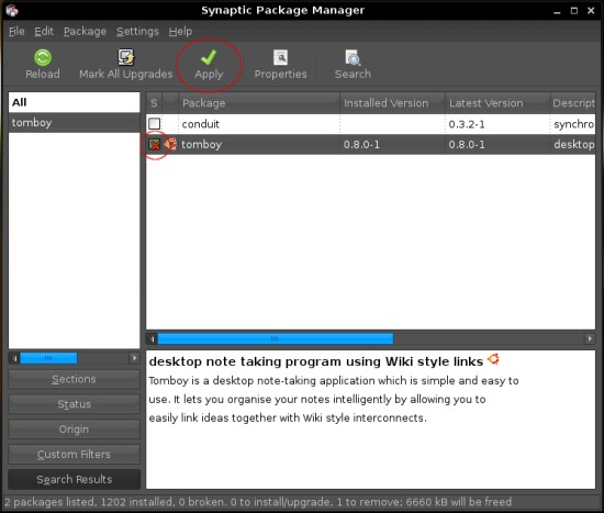

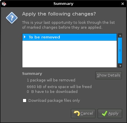

Danach ist das Paket mit einem roten Kreuz markiert.
Klicke auf “Apply” um die Änderungen anzuwenden.

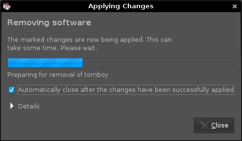

Nun beginnt die Deinstallation.

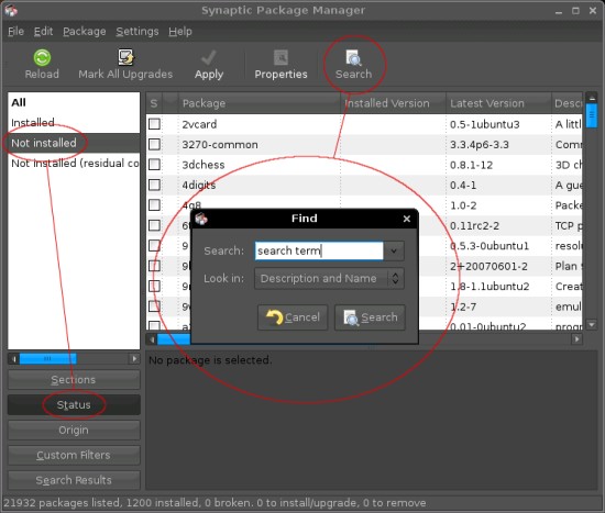

Um eines oder mehrere Pakete zu installieren, wechsle zur Statusansicht und markiere “Not installed”. Nun siehst Du alle Pakete, die nicht auf Deinem System installiert sind – Du kannst sie durchstöbern oder eines bzw. mehrere Pakete mit der Suchfunktion suchen. In der Suchfunktion kannst Du einen Paketnamen oder einen Suchbegriff eingeben.
Wenn Du ein Paket gefunden hast, das Du installieren möchtest, klicke auf das weiße Ankreuzfeld und wähle im Menü “Mark for Installation”.

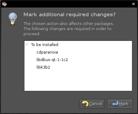

Die Pakete, die Du installieren möchtest, können gelegentlich Abhängigkeiten besitzen – dann wird sich ein Fenster öffnen. Bestätige die zusätzlichen Pakete.

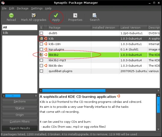

Danach ist sind die Pakete und ihre Abhängigkeiten mit einem gelben Pfeil markiert. Abhängigkeiten sind zusätzlich grün markiert.

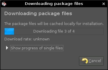

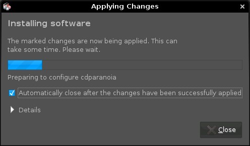

Die Pakete werden runter geladen …
… und danach installiert.
