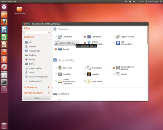

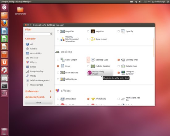

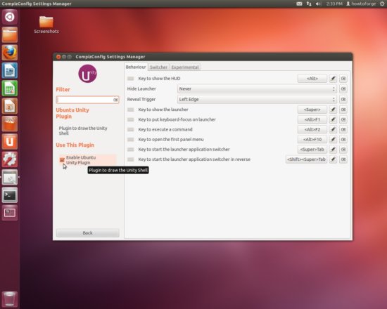

Öffnen Sie den CompizConfig Settings Manager indem Sie in Dash nach ccsm suchen. Nehmen Sie die Warnung, die bei dessen Öffnung erscheint ernst! Scrollen Sie im CCSM Fenster zum Ubuntu Unity Plugin herunter und klicken darauf:
Stellen Sie im Menü des Plugins sicher, dass die Ubuntu Unity Plugin aktivieren Checkbox aktiviert ist (ist sie es nicht, sollten Sie dies ohnehin bereits gemerkt haben. Der Launcher und alle anderen Bedienelemente wären dann weg – haben Sie dieses Problem bereits seit der Installation des CCSM, öffnen Sie auf dem weiter oben beschriebenen weg ein Terminal und geben starten Sie den CCSM per Befehl

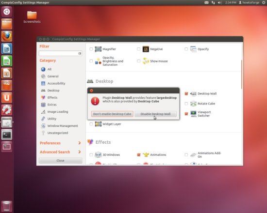

Klicken Sie auf Zurück um zum Hauptmenü zurückzukehren. Aktivieren Sie die Desktop-Würfel Checkbox. Eine Nachricht wird aufpoppen, welche nachfragt, ob Sie um des Desktop-Würfels Willen die Desktop Wall deaktivieren wollen – klicken Sie auf Desktop-Wall deaktivieren (bis hierhin könnten Sie bereits auf Fehler gestoßen sein – resetten oder rebooten Sie einfach bei Bedarf und versuchen es noch einmal):
Der CCSM wird Ihnen wahrscheinlich noch weitere Fragen stellen, wenn Sie den Würfel das erste Mal aktivieren. Aktivieren Sie alle Plugins, die für den Würfel benötigt werden (OpenGL, Compositing). Aktivieren Sie als nächstes das Würfel drehen Plugin. Klicken Sie es außerdem an, um weitere Einstellungen an den Effekten vorzunehmen (Herauszoomen während des Drehens sowie herunterschrauben der Drehgeschwindigkeit und -beschleunigung geben tolle Effekte ab). Verlassen Sie danach das Menü und scrollen hoch zu Allgemeine Optionen:

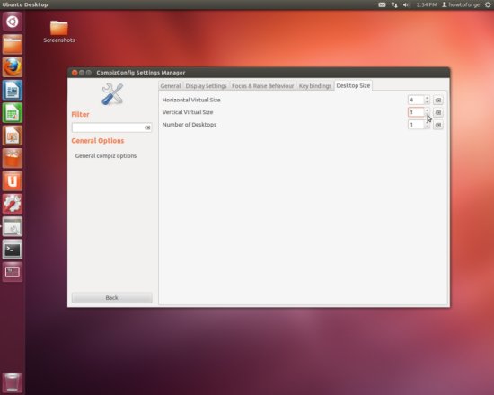

Im Desktop-Größe Reiter der allgemeinen Einstellungen können Sie die Anzahl der Würfelseiten bestimmen. Ein ordentlicher Würfel sollte mindestens vier Seiten haben, stellen Sie deshalb Virtuelle horizontale Größe auf vier oder niedriger:

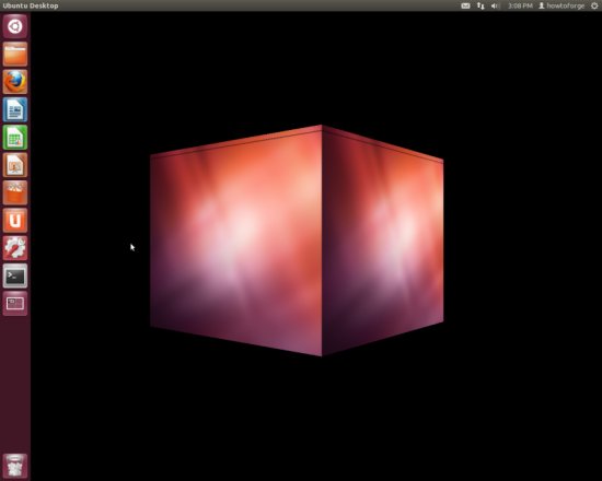

Um zu überprüfen ob der Würfel funktioniert, drücken Sie StrgAlt + Pfeiltasten Links/Rechts. Die Animation des Desktopwechsels sollte nun der rotierende Würfel sein, so wie Sie Ihn im CCSM konfiguriert haben – ist dies nicht der Fall, können Sie versuchen sich ab- und wieder anzumelden und es danach nochmal zu testen.
