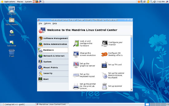

Um Compiz freizuschalten, gehen wir zu Mandrivas Control Center (System > Administration > Configure Your Computer). Du wirst nach dem Root Passwort gefragt. Nachdem das Control Center gestartet ist, gehe zu Hardware > Configure 3D Desktop effects:

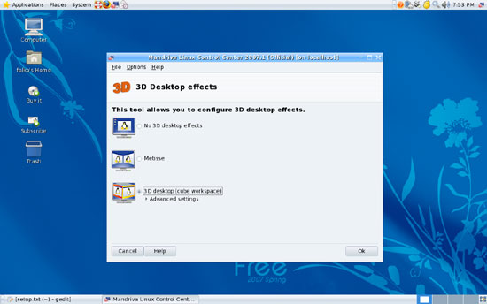

Nun kannst Du zwischen No 3D desktop effects, Metisse und 3D desktop (cube workspace) auswählen. Wähle 3D desktop (cube workspace) und klicke auf Advanced settings:

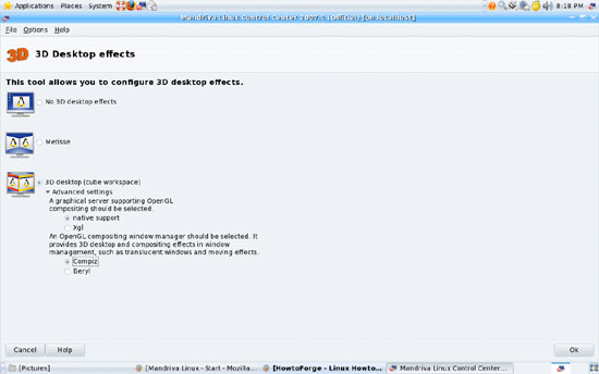

Es empfiehlt sich, das Control Center Fenster zu vergrößern, damit Du alle erweiterten Einstellungen sehen kannst. Ich habe hier native support ausgewählt (das passt optimal zu meiner ATI Mobility Radeon 9200 Grafikkarte – wenn Du auf Probleme stoßen solltest, kannst Du Xgl versuchen) und Compiz. Nachdem Du Deine Auswahl getroffen hast, klicke auf Ok:

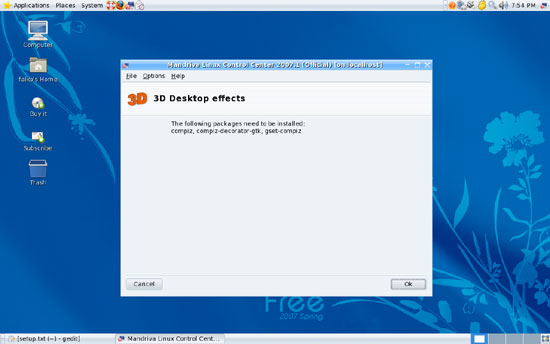

Höchstwahrscheinlich müssen jetzt ein paar Pakete installiert werden:

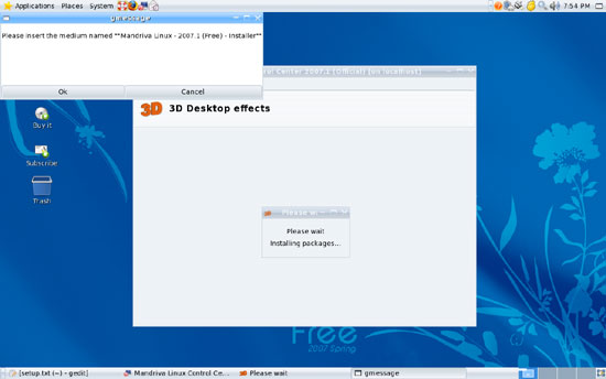

Wenn Dein System keine online Paketdatenbanken verwendet, kann es sein, dass Du die Mandriva 2007 Spring DVD einlegen musst:

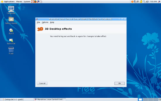

Klicke nach der Installation auf Ok, verlasse das Control Center und melde Dich aus der derzeitigen Desktop Sitzung ab und wieder an. Wenn Dein System hängt, bevort Du Dich abmelden kannst, kannst Du die Tasten CTRL-ALT-BACKSPACE drücken – so wirst Du abgemeldet und kannst Dich danach wieder anmelden.

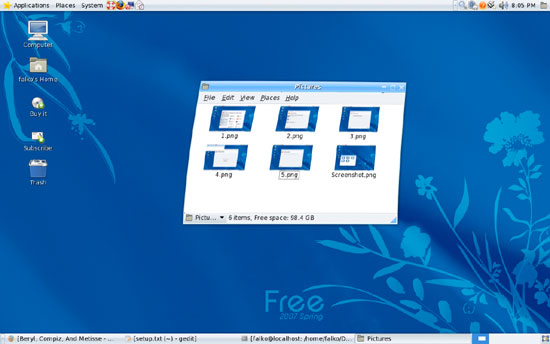

Nachdem Du Dich wieder angemeldet hast, sollte Dein Desktop nun 3D Effekte erzeugen, wie zum Beispiel wackelige Fenster:

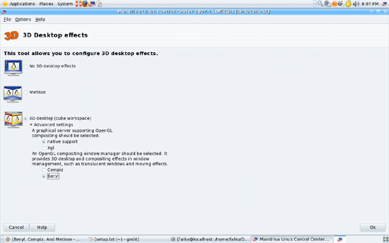

Um Beryl zu aktivieren, gehen wir zum Mandriva Control Center (System > Administration > Configure Your Computer). Du wirst nach dem Root Passwort gefragt. Nachdem das Control Center gestartet ist, gehe zu Hardware > Configure 3D Desktop effects.
Nun kannst Du zwischen No 3D desktop effects, Metisse und 3D desktop (cube workspace) wählen. Wähle 3D desktop (cube workspace) und klicke auf Advanced settings. Es macht sich ganz gut das Control Center Fenster zu vergrößern, damit Du alle erweiterten Einstellungen sehen kannst. Ich habe hier native support (this works fine with my ATI Mobility Radeon 9200 graphic card – if you encounter problems, you can try Xgl) und Beryl ausgewählt. Nachdem Du Deine Auswahl getroffen hast, klicke auf Ok:
